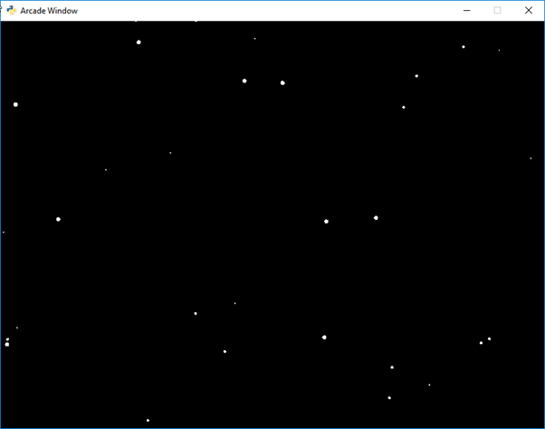

输出

就是这样!当您运行程序时,您应该会看到一个窗口,屏幕上会有雪花下落
