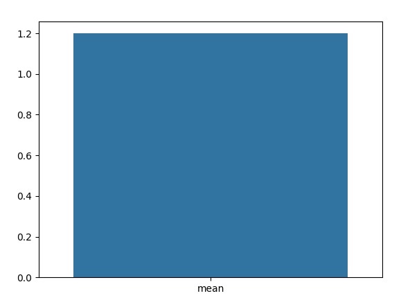

在这个例子中,我们使用Seaborn的’barplot()’函数创建一个均值条形图。参数’x’表示x轴标签,参数’y’表示计算得到的均值。
#Create a bar plot of the mean values
sns.barplot(x=['mean'], y=[mean_value])
输出
