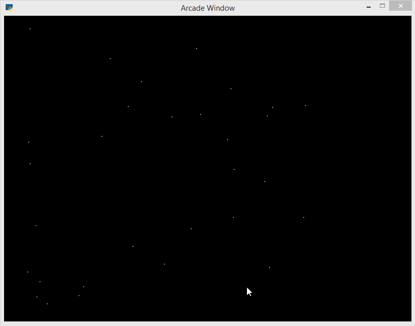

还有就这些!现在你已经准备好了完整的脚本!让我们使用主要函数来定义窗口的边框并运行arcade函数。
if __name__ == "__main__":
window = MyGame(800, 600)
window.start(800, 600)
arcade.run()
以下是它将产生的 输出 –

现在你知道如何使用Python中的Arcade模块在GUI输出屏幕上创建雪花教程效果。你可以通过改变一些值来进行实验。
