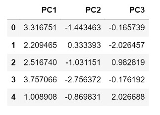

data_pca = pd.DataFrame(data_pca,columns=['PC1','PC2','PC3'])
data_pca.head()
输出
由于我们这次只选择了3个主成分,所以返回的输出只有3列,分别表示每个主成分。
