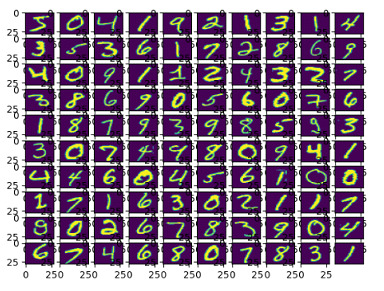

fi,ax=plt.subplots(10,10)
k=0
for i in range(10):
for j in range(10):
ax[i][j].imshow(x_train[k].reshape(28,28), aspect='auto')
k+=1
plt.show()
我们加载数据集并将其分为训练和测试数据。然后我们将训练和测试数据的数据类型转换为float32,并对图像的像素值进行归一化,将它们除以255.0,使它们在0和1的范围内。
我们创建一个10×10的网格,并初始化一个指针来跟踪图像索引。我们使用循环遍历网格。对于每个网格框,我们从训练集中显示一个图像,将图像从1D数组重塑成2D数组,尺寸为28×28。

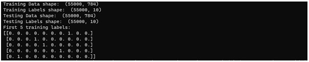

x_train, y_train, x_test, y_test=mnist.load_data(one_hot=True)
print("Training Data shape: ", x_train.shape)
print("Training Labels shape: ", y_train.shape)
print("Testing Data shape: ", x_train.shape)
print("Testing Labels shape: ", y_train.shape)
print("First 5 training labels: ")
print(y_train[:5])
在这里,我们加载包含手写数字图像的MNIST数据集。然后,我们将训练图像和标签分别赋给不同的变量,并将测试图像和标签类似地赋给不同的变量。
one_hot = true参数确保标签以one_hot编码的格式表示,这是一种将所需数据表示为二进制向量格式的表示方法,其中一个元素被固定为热(1),其余元素表示为冷(0)。在这里,热元素是所需的目标元素。
然后,我们打印出测试和训练数据(图像和标签)。
输出

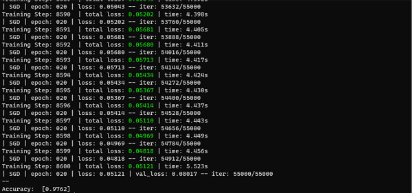

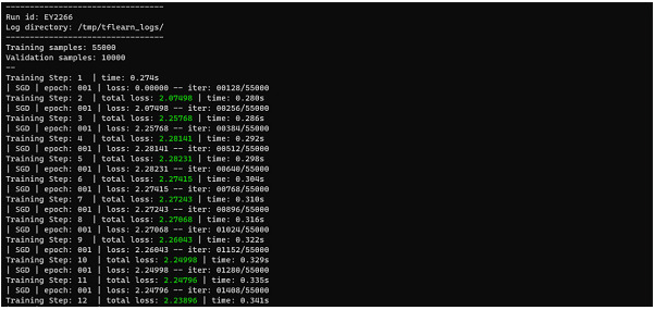

model.fit(x_train, y_train, validation_set=(x_test,y_test),
n_epoch=20, batch_size=128)
acc=model.evaluate(x_test,y_test)
print("Accuracy: ", acc)
我们通过从MNIST加载数据集,将数据分成训练数据和测试数据。然后对标签应用一位有效编码格式。然后定义神经网络的架构,并设置网络的训练参数,如学习速率、损失函数等。
然后我们在训练数据上训练模型20个epochs,并在训练过程中验证模型在测试数据上的性能。然后对测试数据进行评估并计算准确率。
输出
示例4
在上面的示例中,我们可以看到准确率达到97.5%,非常好。通过更改优化器和损失函数,我们可以微调模型的准确性。在本例中,我们使用了Adam优化器。

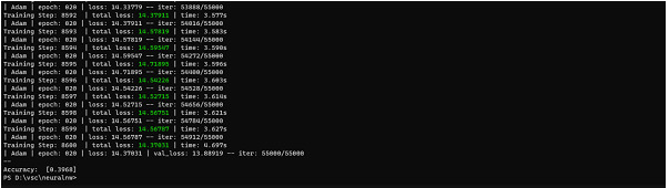

net=tflearn.regression(o_layer, optimizer='adam', learning_rate=0.1,
loss='categorical_crossentropy')
model=tflearn.DNN(net)
输出:
这对于一个模型来说很低,正如所示,因此我们使用SGD优化器来实现我们的目标。
