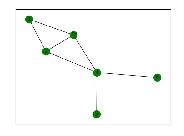

节点聚类系数
The clustering()函数在NetworkX中计算图中每个节点的聚类系数。它返回一个字典,其中键是图中的节点,值是其对应的聚类系数。
节点的聚类系数计算为节点相邻的连接数与可能连接总数的比率。
在这个例子中,我们创建一个图并添加边。然后,我们使用nx.clustering()计算每个节点的聚类系数,并使用循环打印结果。
import networkx as nx
# Create a graph
G = nx.Graph()
G.add_edges_from([(1, 2), (1, 3), (2, 3), (2, 4), (3, 4), (4, 5), (4, 6)])
# Calculate the clustering coefficient of each node
node_clustering = nx.clustering(G)
print("Node Clustering Coefficients:")
for node, clustering_coefficient in node_clustering.items():
print(f"Node {node}: {clustering_coefficient}")
nx.draw_networkx(G, with_labels = True, node_color ='green')
输出
Node 1: 1.0
Node 2: 0.6666666666666666
Node 3: 0.6666666666666666
Node 4: 0.16666666666666666
Node 5: 0
Node 6: 0

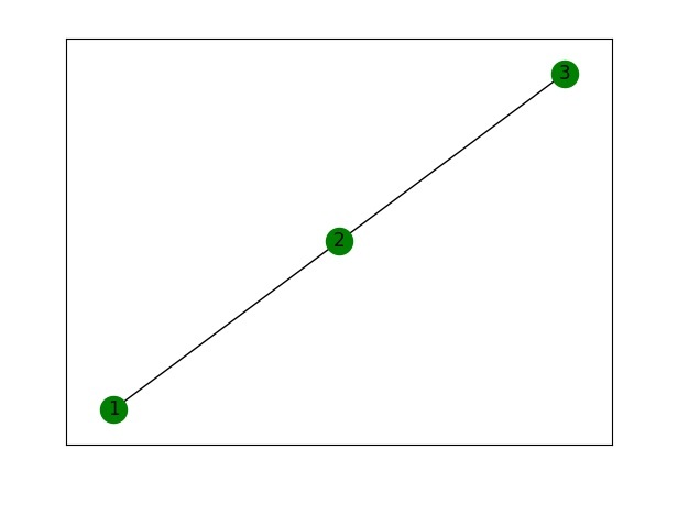

连通性
连通性是指图形的一个属性,确定所有节点是否可以从任何其他节点到达。NetworkX提供了一些函数来确定图形的连通性,比如is_connected()和is_strongly_connected()。
在这个示例中,我们创建一个图形并添加边。然后,我们使用nx.is_connected()来检查图形是否连通。如果所有节点都可以从任何其他节点到达,函数返回True,否则返回False。
# Create a graph
G = nx.Graph()
G.add_edges_from([(1, 2), (2, 3)])
# Check if the graph is connected
connected = nx.is_connected(G)
print("Is Graph Connected?", connected)
输出
Is Graph Connected? True

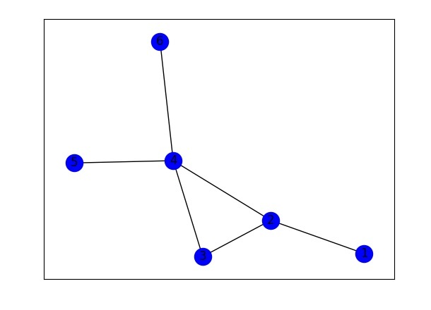

度中心性
度中心性是一种基于节点度数(即连接数)量化节点重要性或中心性的度量。NetworkX提供了degree_centrality()函数来计算图中节点的度中心性。
在这个例子中,我们创建了一个图并添加了边。然后,我们使用nx.degree_centrality()计算度中心性并打印结果,结果是一个包含节点和相应度中心性值的字典。
# Create a graph
G = nx.Graph()
G.add_edges_from([(1, 2), (2, 3), (2, 4), (3, 4), (4, 5), (4, 6)])
# Calculate degree centrality
centrality = nx.degree_centrality(G)
print("Degree Centrality:", centrality)
nx.draw_networkx(G, with_labels = True, node_color ='blue')
输出
Degree Centrality: {1: 0.2, 2: 0.6000000000000001, 3: 0.4, 4: 0.8, 5: 0.2, 6: 0.2}
