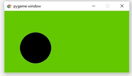

让我们来看另一个例子,设置图标在GUI控制台中。
import pygame
pygame.init()
size = pygame.display.set_mode([400,200])
img = pygame.image.load('download.jpg')
pygame.display.set_icon(img)
running = True
while running:
    for event in pygame.event.get():
        if event.type == pygame.QUIT:
            running = False
    size.fill((200,200,0))
    pygame.draw.circle(size, (0, 0, 0), (100, 120), 50)
    pygame.display.update()
pygame.quit()
输出
以下是窗口左上方放置的图标的输出。
PyGame 如何更改图标
