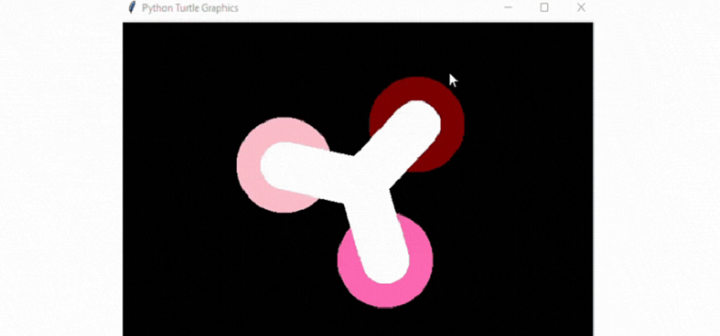

输出
开始时,我们将旋转器的状态定义为0。然后,我们构建一个在动画之前有3个点的图像。这是通过定义旋转函数来完成的。然后,通过每20毫秒一次地不断减少状态来动画化旋转。我们还定义了一个函数来 在按下空格键时加速旋转动画的速度 。
然后,对于窗口,我们定义了一个黑色的背景。为了将光标返回到其原始状态,我们将追踪器定义为“False”。然后,对于陀螺翅膀,我们定义了陀螺的翅膀和颜色。然后,我们将加速热键定义为空格键。然后我们运行所有的函数来看输出结果。
