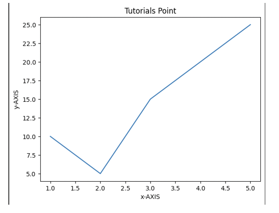

示例1
这是使用Python的Matplotlib库为x和y轴添加标签的示例代码。
步骤
- 导入必要的库:matplotlib.pyplot和numpy。
使用numpy创建一个样本数据集。
使用subplots()方法创建一个图形和坐标轴。
使用set_xlabel()和set_ylabel()方法分别设置x和y标签。
使用set_xlim()和set_ylim()方法分别设置x和y的限制。
使用set_xticks()和set_yticks()方法分别设置x和y的刻度。
使用set_xticklabels()和set_yticklabels()方法分别设置刻度标签。
使用set_title()方法设置标题。
使用grid()方法设置网格线。
使用savefig()方法保存图形。
# importing matplotlib module
import numpy as np
# x-axis & y-axis values
x = [1, 2, 3, 4, 5]
y = [10, 5, 15, 20, 25]
# create a figure and axes
fig, ax = plt.subplots()
# setting title to graph
ax.set_title('Tutorials Point')
# label x-axis and y-axis
ax.set_ylabel('y-AXIS')
ax.set_xlabel('x-AXIS')
# function to plot and show graph
ax.plot(x, y)
plt.show()
输出
