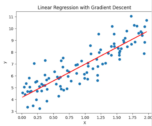

# Plot the data points and the regression line
plt.scatter(X, y)
plt.plot(X, X_b.dot(theta), color='red')
plt.xlabel('X')
plt.ylabel('y')
plt.title('Linear Regression with Gradient Descent')
plt.show()
输出
Intercept: 4.158093763822134
Slope: 2.8204434017416244
梯度下降在线性回归中的应用
我们通过生成一些示例数据来开始这个代码。然后,将偏置项包含在输入矩阵X中,以考虑线性回归方程中的截距。然后设置梯度下降算法的学习率和迭代次数。然后,在随机初始化theta参数后,通过迭代预定的迭代次数来执行梯度下降。我们在每次迭代中使用均方误差损失函数计算梯度,并适当调整参数。最后,我们使用Matplotlib打印最终的截距和斜率值,并显示数据点和拟合的回归线。
