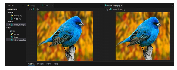

调整图像大小是图像处理中常见的任务。PIL提供了resize()属性,使我们能够将图像调整为所需的宽度和高度,同时保持其纵横比。以下是使用PIL调整图像大小的算法和逐步准备步骤−
算法
- 步骤 1 - 利用PIL的Image.open()函数堆叠图片。
步骤 2 - 指定调整大小后图片的宽度和高度。
步骤 3 - 在图片对象上调用resize()属性,传入宽度和高度作为参数。
步骤 4 - 利用save()属性保存调整大小后的图片。
from PIL import Image
# Set the location of the image to open a specific image
image = Image.open('original_image.jpg')
# Specify the desired width and height
width = 800
height = 600
# Modify the image
resized_image = image.resize((width, height))
# Store the resized image
resized_image.save('resized_image.jpg')
输出

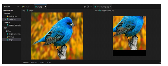

裁剪允许我们提取图片的特定部分。PIL提供了crop()属性,它使我们能够根据定义的坐标来编辑图片。让我们来看一下使用PIL进行图片编辑的算法和步骤:
算法
- 步骤1 - 使用PIL的Image.open()函数加载图片。
步骤2 - 指定裁剪区域的坐标(左,上,右,下)。
步骤3 - 在图片对象上调用crop()属性,将坐标作为参数传入。
步骤4 - 使用save()方法保存编辑后的图片。
程序
# Load the image
# Specify the cropping coordinates
left = 100
upper = 100
right = 400
lower = 400
# Crop the image
cropped_image = image.crop((left, upper, right, lower))
# Store the resultant image
cropped_image.save('cropped_image.jpg')
输出结果

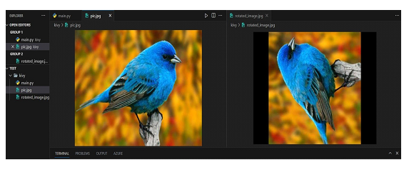

旋转图片是图片处理中常见的操作之一。PIL提供了rotate()属性,允许我们通过指定点来旋转图片。让我们来看一下使用PIL旋转图片的计算和步骤吧。
算法
- 步骤1: - 使用PIL的Image.open()函数加载图片
步骤2: - 指定需要旋转的点
步骤3: - 在图片对象上调用rotate()属性,将点作为参数传递
步骤4: - 使用save()属性保存旋转后的图片
# Set the path of an image that needs to be opened
# Step 2: Specify the rotation angle
angle = 90
# Step 3: Rotate the image
rotated_image = image.rotate(angle)
# Step 4: Save the resultant image
rotated_image.save('rotated_image.jpg')
结果
