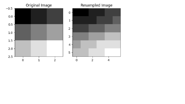

步骤4:可视化原始和重采样图像
我们可以使用matplotlib的 plt.show() 函数来可视化原始和重采样的图像。我们创建两个子图,第一个子图显示原始图像,第二个子图显示重采样图像。
# Create a figure with two subplots
fig, (ax1, ax2) = plt.subplots(1, 2)
# Display the original image in the first subplot
ax1.imshow(image, cmap='gray')
ax1.set_title('Original Image')
# Display the resampled image in the second subplot
ax2.imshow(resampled_image, cmap='gray')
ax2.set_title('Resampled Image')
# Show the figure
plt.show()

输出
在本文中,我们讨论了重新采样表示图像的numpy数组的方法。使用插值、降采样和上采样技术来重新采样图像。使用Python的Scipy库的ndimage.zoom()函数来重新采样图像。通过改变缩放因子,我们可以根据需要增加或减小图像的分辨率。
