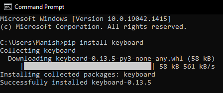

Python的键盘模块不是Python的内置模块包,这意味着当我们在系统中安装Python时,此包不会随其一起安装。因此,如果我们想要使用这个模块的函数并了解更多信息,首先我们必须在我们的系统中安装这个模块(如果这个模块尚未安装在我们的系统中)。要安装Python的键盘模块,我们可以使用多种方法或方式,但在本安装部分中,我们只会使用pip安装方法来安装这个模块。我们将使用命令提示符的shell中的pip安装程序方法来安装键盘模块,因为这是这个模块最简单和最简单的安装方法。要使用pip安装程序方法在我们的系统中安装键盘模块,首先, 我们必须打开我们系统的命令提示符shell,并在其中写入以下pip命令:
pip install keyboard
当我们完成编写安装命令后,必须按下“enter”键,因为这将向我们的系统发送命令,启动键盘模块的安装过程。一旦安装此模块的过程开始,我们必须等待一段时间,因为安装此模块可能需要一些时间才能成功安装到我们的系统中。
Python中的键盘keyboard模块
正如我们所看到的,键盘模块现在已成功安装在我们的系统中,我们甚至可以通过命令提示符检查该模块的版本来验证这一点。现在,我们可以继续实现该模块的部分,并在示例程序中开始使用该模块的功能。
