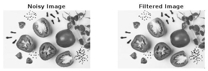

下面的MATLAB程序演示了如何利用中值滤波器从图像中去除噪声。
Matlab示例(1)
% MATLAB code for implementing median filter
% Read the noisy input image
img = imread('https://www.tutorialspoint.com/assets/questions/media/14304-1687425236.jpg');
% Convert the image to grayscale
gray_img = rgb2gray(img);
% Apply the median filter to the noisy image
filtered_img = medfilt2(gray_img, [3, 3]);
% Display the noisy image and filtered image
subplot(1, 2, 1), imshow(gray_img), title('Noisy Image');
subplot(1, 2, 2), imshow(filtered_img), title('Filtered Image');
输出
MATLAB中的不同类型去噪滤波器有哪些?
解释
在这个MATLAB代码中,首先我们使用’imread’函数读取噪声图像并将其存储在变量’img’中。然后,我们将输入的RGB图像转换为灰度图像以应用滤波器,我们使用’rgb2gray’函数。接下来,我们将中值滤波器应用于灰度图像以去除噪声,并将结果存储在变量’filtered_img’中。最后,我们使用’disp’函数显示输入的噪声图像和滤波后的图像。

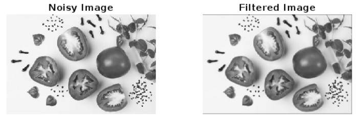

Matlab示例(2)
以下MATLAB程序演示了如何实现高斯滤波器来去除图像中的噪音。
% MATLAB code for implementing Gaussian filter
% Apply the Gaussian filter to the noisy image
filtered_img = imgaussfilt(gray_img, 1);
输出
解释
在这个MATLAB代码中,我们首先使用’ imread ‘函数读取噪声图像,并将其存储在变量 ‘img’ 中。然后,我们将输入的RGB图像转换为灰度图像,以便对其应用滤波器。之后,我们对灰度图像应用高斯滤波器以消除高斯噪声,并将结果存储在变量 ‘filtered_img’ 中。最后,我们使用’disp’函数显示噪声图像和滤波后的图像。

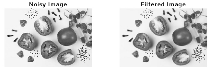

Matlab例子(3)
现在,让我们看一下在MATLAB中实现wiener滤波器的方法。
% MATLAB code for implementing wiener filter
% Estimate the noise power for the given image
noise_power = abs(fft2(gray_img)).^2 / numel(gray_img);
% Apply the wiener filter to the noisy image
filtered_img = wiener2(gray_img, [3, 3], noise_power);
输出
解释
在这个MATLAB程序中,我们首先使用’imread’函数读取噪声图像。然后,我们将输入的RGB图像转换为灰度图像以应用滤波器。接下来,我们对灰度图像应用维纳滤波器以去除噪声。最后,我们使用’disp’函数显示噪声图像和滤波后的图像。
