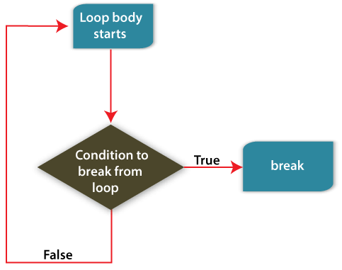

流程图
PHP break和continue的区别
在上面的流程图中,在一个带有条件的循环中放置了一个中断语句。如果循环中定义的条件为真,则立即执行中断语句,中断循环的执行,并控制转移到循环后面的下一条语句。

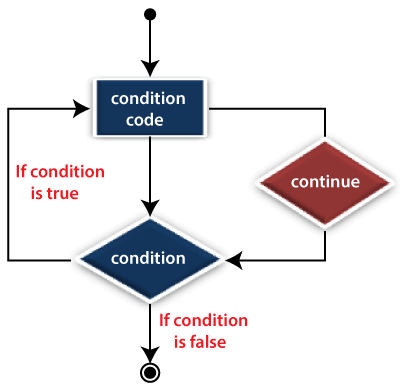

continue语句用于在for循环、while循环、do-while循环和foreach循环中。当循环中遇到continue语句时,它会跳过当前循环的迭代,并将控制转移到循环的开始以继续执行。例如,在某些情况下,我们希望跳过程序的当前语句,然后开始下一条语句时,我们使用continue语句。
流程图

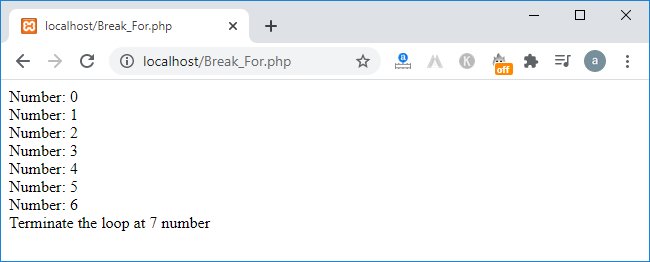

<?php
// defines the for loop
for (a = 0;a < 10; a++) {
  if (a == 7) {
    break; /* Break the loop when condition is true. */
  echo "Number: a <br>";
echo " Terminate the loop ata number";
输出:
从上面的示例可以看出,for循环会不断执行程序。当if语句的条件为 i==7 时,循环中遇到了 break 语句,终止循环。然后,将控制转移到下一条语句,紧随for循环后执行该语句。
