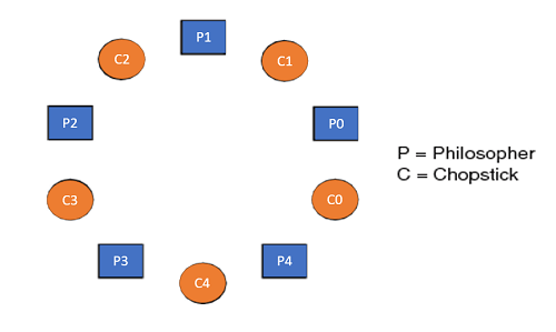

五位哲学家围坐在桌子旁
餐厅哲学家问题 - 让我们通过下面的代码来理解餐厅哲学家问题,我们使用图1作为参考,以便您准确理解问题。五位哲学家分别表示为P0、P1、P2、P3和P4,五把筷子分别为C0、C1、C2、C3和C4。

假设哲学家P0想要进餐,它将进入Philosopher()函数,并执行 take_chopstick[i]; 通过这样做,它持有 C0筷子 之后,它执行 take_chopstick [(i + 1)% 5]; 通过这样做,它持有 C1筷子 (因为i = 0,因此(0 + 1)%5 = 1)
类似地,假设现在哲学家P1想要进餐,它将进入Philosopher()函数,并执行 take_chopstick [i]; 通过这样做,它持有 C1筷子 之后,它执行 take_chopstick [(i + 1)%5]; 通过这样做,它持有 C2筷子 (因为i = 1,所以(1 + 1)%5 = 2)
但实际上,筷子C1不可用,因为它已经被哲学家P0拿走了,因此上述代码会产生问题并产生竞争条件。
