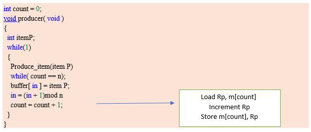

如果我们首先谈论生产者代码:
--Rp是一个寄存器,它保存m[count]的值
--Rp被递增(因为已经向缓冲区中添加了元素)
--递增后的Rp值被重新存储到m[count]

让我们从 生产者 开始,他想要生产一个元素 “F”,根据代码他将进入producer()函数,while(1)将始终为真,itemP = F将尝试插入缓冲区,而在此之前while(count n)将被评估为假。
注意:while循环后面的分号会阻止代码继续执行,如果评估结果为真(即无限循环/缓冲区已满)。
Buffer[in] = itemP → Buffer[5] = F(F已插入)。
in = (in + 1) mod n → (5 + 1) mod 8 → 6,因此in = 6(下一个空缓冲区)。
插入F后,缓冲区如下所示。
其中out = 0,但in = 6。
由于 count = count + 1; 可分为三个部分:
Load Rp, m[count] → 将值为 5 的 count 复制到寄存器 Rp。
Increment Rp → 将 Rp 增加至 6。
假设在 Increment 执行后并在第三行(store m[count], Rp)执行之前,发生 上下文切换 ,代码跳转至 消费者代码…

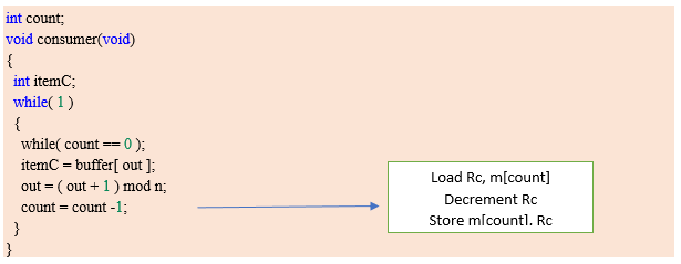

消费者代码:
现在开始 消费者 想要消费第一个元素”A”,根据代码它将进入 consumer() 函数,while(1) 永远为 true,而 while(count 0) 评估结果为 False(因为 count 仍为 5,不等于 0)。
注:while 循环后的分号将阻止代码继续向前执行,如果结果为 True(即无限循环/缓冲区中没有元素)
itemC = Buffer[out]→ itemC = A(因为 out 为 0)
out = (out + 1) mod n → (0 + 1)mod 8→ 1,因此 out = 1(第一个填充位置)
A 现在被移除
移除 A 后,缓冲区如下所示
其中 out = 1 ,且 in = 6
因为 count = count – 1; 被分为三部分:
加载 Rc, m[count] → 将 count 的值 5 复制到寄存器 Rp。
减少 Rc → 将 Rc 减少为 4。
存储 m[count], Rc → count = 4。
现在 count 的当前值是 4

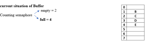

让我们从想要生成一个元素“F”的producer()开始,根据代码它将进入producer()函数。
wait(empty);会将empty的值减1,即empty = 2
假设在此切换上下文并跳转到consumer代码。
消费者代码:
现在开始消费者,希望消耗第一个元素“A”,根据代码它将进入consumer()函数,
wait(full);会将full的值减1,即full = 4
wait(S);会将S的值减为0
itemC = Buffer[out]; → itemC = A(因为out为0)
A现在被移除了。
out = (out + 1) mod n → (0 + 1)mod 8 → 1,因此 out = 1(第一个填充位置)
S = 0(二进制信号量的值)
in = 5(下一个空缓冲区)
out = 1(第一个已填充的缓冲区)

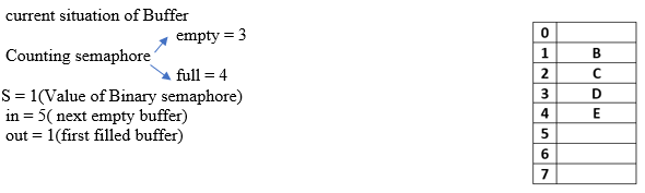

假设在此上下文之后,切换回生产者代码
由于producer()的下一条指令是wait(S);,这将陷入生产者进程,因为S的当前值为0,wait(0);是一个无限循环:根据wait的定义,因此生产者无法继续前进。
因此,我们转到下一个消费者进程指令。
signal(S);现在将S的值增加到1。
signal(empty);会将empty增加1,即empty = 3

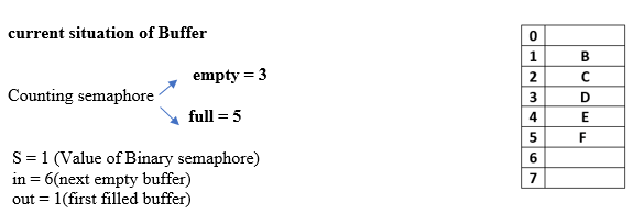

现在回到producer()代码;
由于producer()的下一条指令是wait(S);将成功执行,因为S现在为1,并且它将S的值减1,即S = 0
Buffer[in] = itemP; → Buffer[5] = F.(现在插入了F)
in = (in + 1) mod n → (5 + 1)mod 8 → 6,因此in = 6(下一个空缓冲区)
signal(S);将S增加1,
signal(full);将full增加1,即full = 5
现在添加full和empty的当前值,即full + empty = 5 + 3 = 8(完全正常)。即使有那么多上下文切换,也不会生成不一致的结果。但是在没有信号量的生产者和消费者的先前条件下,我们在上下文切换的情况下看到了不一致的结果。
这是解决生产者消费者问题的解决方案。
