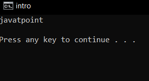

cin的示例代码:
//using header file iostream
#include
using namespace std;
int main()
string name;
//cin declaration
cin >> name;
return 0;
输出:
C++ iostream包含了什么
解释:
在上述代码中,我们使用cin来接收输入,所以我们包含了<iostream.h>头文件。当输入被接收时,字符串输入被存储在name变量中。

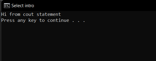

使用cout的示例:
//to use the cout statement, we need to use the iostream header file
#include
int main()
//cout statement is used here to print the statement
cout  << "Hi from cout statement";
return 0;}
输出:
C++ iostream包含了什么
解释:
在上面的代码中,我们使用了cout语句来输出语句。要使用cout语句,我们需要包含iostream.h头文件。一旦执行cout语句,语句或变量的值将被打印输出。要打印任何语句,我们需要使用双引号(“” ),要打印变量的值,我们只需要使用变量名而不需要使用双引号(“” )。

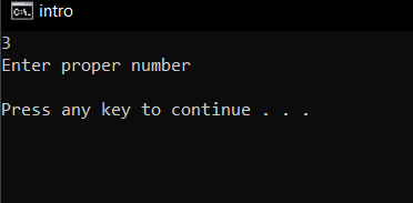

示例:
#include
int main() {
  int a;
  cin>>a;
  if(a%2==0){
cout<<"The number entered in even number"<
输出:
C++ iostream包含了什么
解释:
在上面的示例中,我们使用cin来获取输入并检查给定的数是否为偶数。如果给定的数不是偶数,我们需要打印出给定的数不是偶数的错误信息。我们使用iostream头文件中的cerr关键字来打印这个错误。

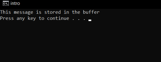

示例:
#include
int main()
    clog << "This message is stored in the buffer";
    return 0;
输出:
C++ iostream包含了什么
解释:
以上的代码中,我们正在打印一个错误。为了打印这个错误,我们使用属于iostream头文件的cerr。在打印错误之前,我们将错误存储在一个缓冲区中。

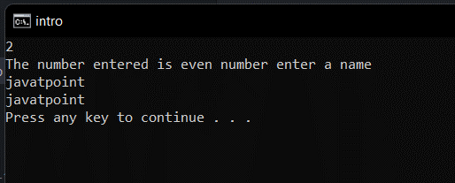

示例: :对于所有的输入和输出流
#include <iostream>
int main()
    int a;
    string b;
    cin>>a;
    if(a%2==0){
      cout<<"The number entered is even number enter a name"<<endl;
      cin>>b;
      cout<<b;
    else{
      std::cerr << "Enter even number" << '\n';
输出:
C++ iostream包含了什么
解释 : 在上面的代码中,我们使用了iostream.h头文件中的所有输入和输出流。
