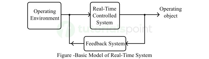

实时系统的基本模型
实时系统的基本模型由以下三个主要组成部分组成:
操作环境
实时系统的 操作环境 是系统外部的世界,从中接收输入信号。实时系统的操作环境被建模为随时间发生的一系列输入事件。
受控系统
实时系统的 受控系统 通常是一个能够处理来自操作环境接收到的输入信号并产生输出信号的计算单元。它由几个硬件和软件组件组成,执行基于输入信号的指令处理。
反馈系统
实时系统的 反馈系统 是一个由硬件和软件组件组成的系统,使系统能够实时响应输入和输出的变化。它由两个主要部分组成,一个是反馈控制器,另一个是反馈机制。
反馈机制监控系统输出的变化,并将其与参考信号进行比较。如果采样信号和参考信号之间存在差异,反馈控制器将采取纠正措施将输出信号调整到期望水平。
