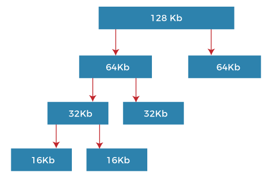

1. 二进制Buddy系统
Buddy系统维护每个大小的空闲块的列表(称为空闲列表),以便在需要时可以轻松找到所需大小的块。如果没有请求大小的块可用,Allocate会搜索第一个非空的块列表,以获取至少所需大小的块。在任何情况下,块都会从空闲列表中移除。
例如, 假设内存段的大小最初为256kb,并且内核请求25kb的内存。段最初被划分为两个伙伴,假设为A1和A2,每个大小为128kb。其中一个伙伴再被划分为两个大小为64kb的伙伴,假设为B1和B2。但是,最接近25kb的2的幂是32kb,因此,B1或B2将进一步分成两个大小为32kb的伙伴(C1和C2),最后使用其中一个伙伴来满足25kb的请求。拆分的块只能与其唯一的伙伴块合并,然后重新形成它们被拆分的较大块。

伙伴系统有多种形式,其中每个块被细分为两个较小的块是最简单和最常见的形式。在这个系统中,每个内存块都有一个 顺序 ,其中顺序是一个整数,范围从0到指定的 上限 。顺序为n的块的大小与 **2 n ** 成比例,因此块的大小是比低一个顺序的块恰好两倍。二的幂倍的块大小使得地址计算简单,因为所有伙伴均按照是2的次方数的内存地址边界对齐。
- 当一个较大的块被分割时,它会被分成两个较小的块,每个较小的块成为另一个块的唯一”buddy”(即成对块的名称)。一个分割块只能与它的唯一伙伴块合并,恢复为它们被分割的较大块。

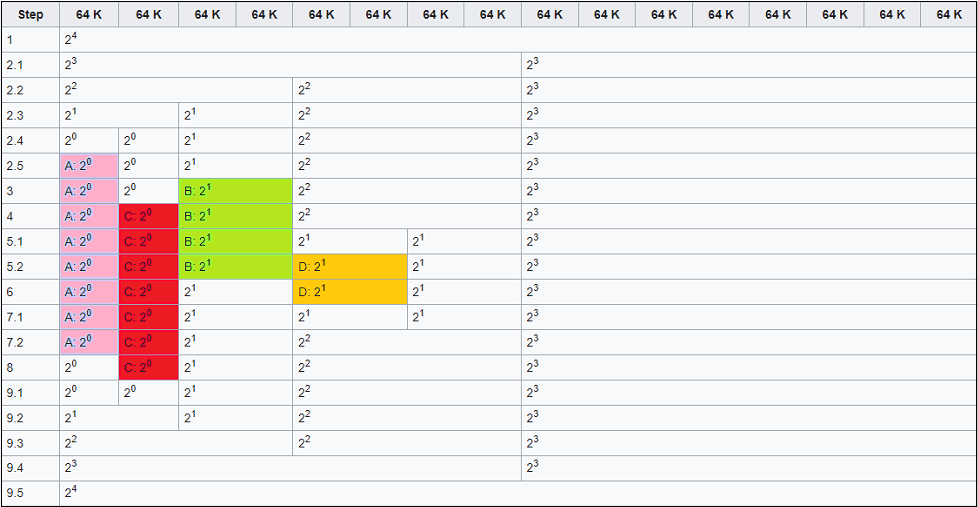

下面是一个程序请求内存时发生的情况示例。假设在该系统中,最小可能的块大小为64千字节,并且阶的上限为4,这将得到最大可分配的块为2 4 乘以64K = 1024K大小的结果。以下图像显示了各种内存请求后系统可能的状态。
此内存分配可能按照以下方式进行。
步骤1: 这是初始情况。
步骤2: 程序A请求34K内存,级别0。
- 没有级别0块可用,因此分割一个级别4块,创建两个级别3块。
- 仍然没有级别0块可用,因此分割第一个级别3块,创建两个级别2块。
- 仍然没有级别0块可用,因此分割第一个级别2块,创建两个级别1块。
- 仍然没有级别0块可用,因此分割第一个级别1块,创建两个级别0块。
- 现在有一个级别0块可用,因此将其分配给A。
步骤3: 程序B请求66K内存,级别1。有一个级别1块可用,因此将其分配给B。
步骤4: 程序C请求35K内存,级别0。有一个级别0块可用,因此将其分配给C。
步骤5: 程序D请求67K内存,级别1。
没有级别1块可用,因此分割一个级别2块,创建两个级别1块。
现在有一个级别1块可用,因此将其分配给D。
步骤6: 程序B释放其内存,释放一个级别1块。
步骤7: 程序D释放其内存。
一个级别1块被释放。
由于新释放块的伙伴块也是空闲的,所以它们合并成一个级别2块。
步骤8: 程序A释放其内存,释放一个级别0块。
步骤9: 程序C释放其内存。
一个级别0块被释放。
- 由于新释放块的伙伴块也是空闲的,所以它们合并成一个级别1块。
- 由于新形成的级别1块的伙伴块也是空闲的,所以它们合并成一个级别2块。
- 由于新形成的级别2块的伙伴块也是空闲的,所以它们合并成一个级别3块。
- 由于新形成的级别3块的伙伴块也是空闲的,所以它们合并成一个级别4块。
