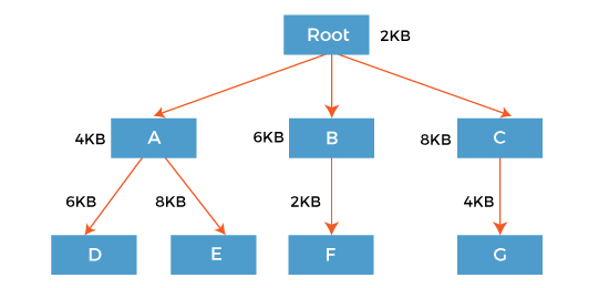

构建覆盖程序涉及手动将程序划分为自包含的对象代码块,称为 覆盖 ,这些代码块以树形结构排列。 同级 段,位于相同深度级别的段,共享同一内存,称为 覆盖目标区域 。 覆盖管理器,无论是操作系统的一部分还是覆盖程序的一部分,在需要时将所需的覆盖从外部存储器加载到其目标区域中。 通常,链接器提供对覆盖的支持。
例如,程序的覆盖树如下所示:
操作系统 内存管理中的覆盖技术
通过使用覆盖概念,我们不需要将整个程序放入主存中。我们只需要在该时刻所需的部分。不论是需要Root-A-D还是Root-A-E或者Root-B-F或者Root-C-G的部分。
Root+A+D = 2KB + 4KB + 6KB = 12KB
Root+A+E = 2KB + 4KB + 8KB = 14KB
Root+B+F = 2KB + 6KB + 2KB = 10KB
Root+C+G = 2KB + 8KB + 4KB = 14KB
因此,如果我们有一个14KB大小的分区,我们就可以运行它们中的任意一个。

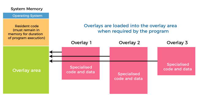

覆盖工作原理
假设你有一台计算机,其指令地址空间只有64KB长,但内存比其他人都要大得多,比如特殊指令、段寄存器或内存管理硬件等。假设你想要在这个系统上运行一个大于64KB的程序。
其中一个解决方案是识别出你的程序中相对独立且不需要直接调用彼此的模块(覆盖)。将这些覆盖从主程序中分离出来,并将它们的机器代码放在较大的内存中。将主程序放在指令内存中,但要确保至少有足够的空间来容纳最大的覆盖。
要调用位于覆盖中的函数,你必须首先将该覆盖的机器代码从大内存复制到指令内存中为其预留的空间,然后跳转到其中的入口点。
操作系统 内存管理中的覆盖技术
上图显示了一个具有单独的数据和指令地址空间的系统。程序将其代码从较大的地址空间复制到指令地址空间以进行映射叠加。由于这里显示的覆盖都使用同一个映射地址,因此一次只能映射一个覆盖。
加载到指令存储器并准备使用的覆盖被称为 映射 覆盖。其 映射地址 是其在指令存储器中的地址。在指令存储器中不存在(或部分不存在)的覆盖被称为 未映射 ,其 加载地址 是其在较大存储器中的地址。映射地址也称为 虚拟内存地址 (VMA),加载地址也称为 加载内存地址 (LMA)。
