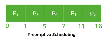

让我们以并发调度的例子为例。我们有四个进程 P0,P1,P2,P3
Process Arrival Time CPU Burst time (in millisec.)
P0 3 2
P1 2 4
P2 0 6
P3 1 4
操作系统 并发与非并发进程调度的区别
  • 首先,进程 P2 在时间 0 时到达。因此,CPU被分配给进程 P2
  • 当进程 P2 在运行时,进程P3在时间1时到达,并且进程 P2 (剩余时间5 ms) 大于进程 P3 (需要时间4 ms) 的时间。因此,处理器被分配给P3。
  • 当进程 P3 在运行时,进程 P1 在时间 2 时到达,并且进程 P3 (剩余时间3 ms) 小于进程 P1 (需要时间4 ms)P2 (需要时间5 ms) 的时间。因此, P3 继续执行。
  • 当进程 P3 继续执行时,进程 P0 在时间 3 时到达。P3的剩余时间 (2 ms) 等于P0的必要时间 (2 ms) 。因此,进程 P3 继续执行。
  • 当进程 P3 完成时,CPU分配给 P0 ,其爆发时间比其他进程短。
  • 在进程 P0 完成后,CPU被分配给进程 P1 ,然后分配给进程 P2

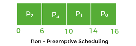

让我们采用上述的抢占式调度示例,并以非抢占的方式解决它。
操作系统 并发与非并发进程调度的区别
  • 进程 P20 时刻到达,所以处理器被分配给进程 P2 ,执行时间为 (6 ms)
  • 所有的进程 P0,P1P3 都在就绪队列中到达。但是所有的进程都等待进程 P2 完成其CPU执行时间。
  • 之后,接下来的进程 P3 被分配给CPU直到其完成执行时间。
  • 当进程 P1 完成执行时,CPU被分配给进程 P0
