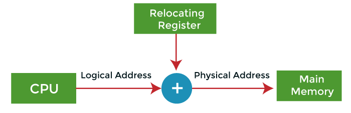

内存管理单元(MMU)是什么
虚拟地址和物理地址之间的运行时映射是由一种硬件设备称为MMU完成的。操作系统在内存管理中处理进程并在磁盘和内存之间移动进程。它跟踪可用内存和已使用内存。内存管理单元是这两个寄存器的组合,
  1. 基址寄存器: 它包含进程的起始物理地址。
  2. 限制寄存器: 它指定相对于基址的限制,即进程占用的区域的限制。
