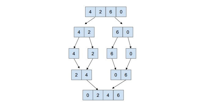

什么是归并排序算法
在归并排序中,算法通过将数组递归地分解为更小的子数组来对其进行排序,直到每个子数组只包含一个元素为止。然后,算法将相邻的子数组组合成更大且排序的子数组。此过程递归地运行,直到整个数组的所有元素都被排序。
递归步骤涉及对左侧和右侧部分的数组调用归并排序函数。这些部分本身就是数组。此调用通过将其分解为更小的子数组来对数组的每一半部分进行排序。一旦分隔了所有元素,算法开始合并排序后的子数组,以创建结果排序后的数组。
