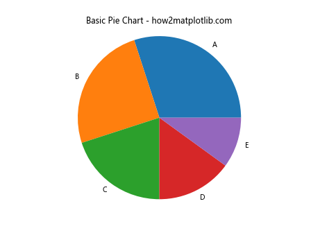

2. 基本饼图
让我们从最简单的饼图开始。基本饼图只需要提供数据和标签即可。
# 数据
sizes = [30, 25, 20, 15, 10]
labels = ['A', 'B', 'C', 'D', 'E']
# 绘制饼图
plt.pie(sizes, labels=labels)
plt.title('Basic Pie Chart - how2matplotlib.com')
plt.axis('equal') # 确保饼图是圆的
plt.show()
Output:
在这个例子中,我们定义了一个包含5个值的列表sizes和对应的标签labels。plt.pie()函数用于绘制饼图,labels参数用于设置每个扇区的标签。plt.title()添加了图表标题,plt.axis('equal')确保饼图是圆形的,而不是椭圆形。最后,plt.show()显示图表。

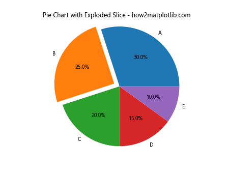

5. 突出显示特定扇区
有时我们可能想要突出显示某个特定的扇区。这可以通过设置explode参数来实现。
explode = (0, 0.1, 0, 0, 0) # 突出显示第二个扇区
plt.pie(sizes, labels=labels, explode=explode, autopct='%1.1f%%')
plt.title('Pie Chart with Exploded Slice - how2matplotlib.com')
plt.axis('equal')
plt.show()
Output:
在这个例子中,我们创建了一个explode元组,其中第二个值为0.1,这会使第二个扇区(’B’)从中心向外移动。其他扇区的值为0,保持不变。

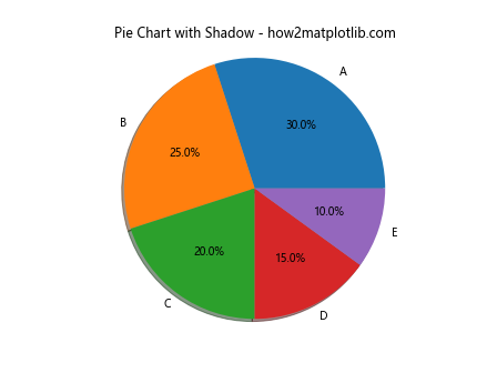

6. 添加阴影效果
为了使饼图看起来更有立体感,我们可以添加阴影效果。
plt.pie(sizes, labels=labels, autopct='%1.1f%%', shadow=True)
plt.title('Pie Chart with Shadow - how2matplotlib.com')
plt.axis('equal')
plt.show()
Output:
在这个例子中,我们在plt.pie()函数中添加了shadow=True参数,这会给饼图添加一个阴影效果,使其看起来更加立体。

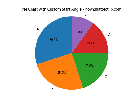

7. 调整起始角度
默认情况下,饼图的第一个扇区从x轴正方向开始。我们可以通过设置startangle参数来改变起始角度。
plt.pie(sizes, labels=labels, autopct='%1.1f%%', startangle=90)
plt.title('Pie Chart with Custom Start Angle - how2matplotlib.com')
plt.axis('equal')
plt.show()
Output:
在这个例子中,我们设置startangle=90,这会使饼图从y轴正方向(12点钟位置)开始绘制。

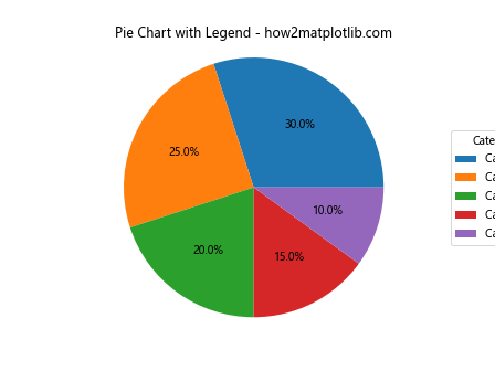

8. 添加图例
当标签较长或者数据较多时,直接在饼图上显示标签可能会使图表变得杂乱。这时,我们可以使用图例来替代直接标签。
labels = ['Category A', 'Category B', 'Category C', 'Category D', 'Category E']
plt.pie(sizes, autopct='%1.1f%%')
plt.title('Pie Chart with Legend - how2matplotlib.com')
plt.legend(labels, title="Categories", loc="center left", bbox_to_anchor=(1, 0, 0.5, 1))
plt.axis('equal')
plt.show()
Output:
在这个例子中,我们没有在plt.pie()函数中设置labels参数,而是使用plt.legend()函数添加了一个单独的图例。loc="center left"和bbox_to_anchor=(1, 0, 0.5, 1)参数用于将图例放置在饼图的右侧。

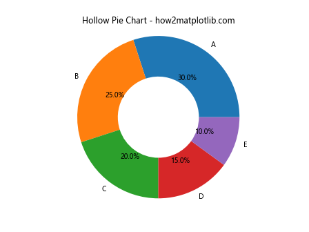

9. 绘制空心饼图
有时我们可能想要绘制一个中心有空白的饼图,这可以通过设置wedgeprops参数来实现。
plt.pie(sizes, labels=labels, autopct='%1.1f%%', wedgeprops=dict(width=0.5))
plt.title('Hollow Pie Chart - how2matplotlib.com')
plt.axis('equal')
plt.show()
Output:
在这个例子中,我们设置了wedgeprops=dict(width=0.5),这会创建一个宽度为0.5的环形饼图。

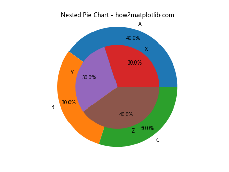

10. 嵌套饼图
嵌套饼图可以用来展示多层次的数据结构。我们可以通过创建两个饼图并调整它们的大小和位置来实现这一效果。
# 外层饼图数据
sizes_outer = [40, 30, 30]
labels_outer = ['A', 'B', 'C']
# 内层饼图数据
sizes_inner = [30, 30, 40]
labels_inner = ['X', 'Y', 'Z']
fig, ax = plt.subplots()
# 绘制外层饼图
ax.pie(sizes_outer, labels=labels_outer, radius=1, autopct='%1.1f%%', pctdistance=0.85)
# 绘制内层饼图
ax.pie(sizes_inner, labels=labels_inner, radius=0.7, autopct='%1.1f%%', pctdistance=0.7)
ax.set_title('Nested Pie Chart - how2matplotlib.com')
plt.axis('equal')
plt.show()
Output:
在这个例子中,我们创建了两个饼图:一个较大的外层饼图和一个较小的内层饼图。通过调整radius参数,我们可以控制每个饼图的大小。

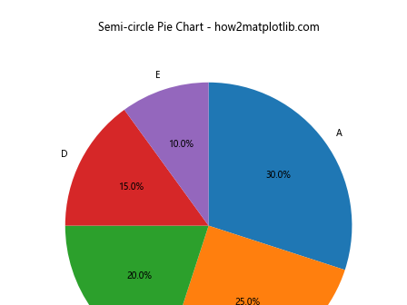

11. 半圆饼图
有时,我们可能想要绘制一个半圆形的饼图。这可以通过设置起始角度和结束角度来实现。
plt.pie(sizes, labels=labels, autopct='%1.1f%%', startangle=90, counterclock=False)
plt.title('Semi-circle Pie Chart - how2matplotlib.com')
plt.axis('equal')
plt.xlim(-1.1, 1.1)
plt.ylim(-0.1, 1.1)
plt.show()
Output:
在这个例子中,我们设置startangle=90使饼图从y轴正方向开始,counterclock=False使饼图按顺时针方向绘制。通过设置plt.xlim()和plt.ylim(),我们可以只显示饼图的上半部分。

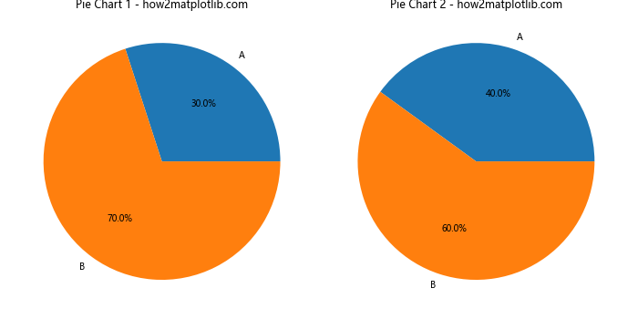

12. 带有子图的饼图
有时我们可能需要在一个图表中绘制多个饼图。这可以通过创建子图来实现。
# 数据
sizes1 = [30, 70]
sizes2 = [40, 60]
labels = ['A', 'B']
fig, (ax1, ax2) = plt.subplots(1, 2, figsize=(10, 5))
ax1.pie(sizes1, labels=labels, autopct='%1.1f%%')
ax1.set_title('Pie Chart 1 - how2matplotlib.com')
ax2.pie(sizes2, labels=labels, autopct='%1.1f%%')
ax2.set_title('Pie Chart 2 - how2matplotlib.com')
plt.tight_layout()
plt.show()
Output:
在这个例子中,我们创建了一个包含两个子图的图表。每个子图都包含一个饼图,这样我们可以在同一个图表中比较不同的数据集。

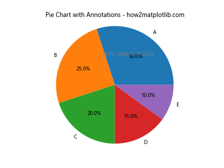

13. 带有文本注释的饼图
有时,我们可能想要在饼图上添加额外的文本注释,以提供更多信息。
wedges, texts, autotexts = ax.pie(sizes, labels=labels, autopct='%1.1f%%')
ax.set_title('Pie Chart with Annotations - how2matplotlib.com')
# 添加注释
ax.text(-0.2, 0.5, 'Note: Data as of 2023', fontsize=10, color='gray')
plt.axis('equal')
plt.show()
Output:
在这个例子中,我们使用ax.text()方法在饼图旁边添加了一个文本注释。你可以调整文本的位置、大小和颜色来满足你的需求。

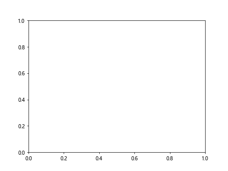

16. 动态饼图
虽然Matplotlib主要用于创建静态图表,但我们也可以创建简单的动画效果。以下是一个创建动态饼图的例子:
import matplotlib.animation as animation
def update(num):
sizes = [30 + num, 25 - num, 20, 15, 10]
ax.clear()
ax.pie(sizes, labels=['A', 'B', 'C', 'D', 'E'], autopct='%1.1f%%')
ax.set_title(f'Dynamic Pie Chart - Frame {num} - how2matplotlib.com')
ani = animation.FuncAnimation(fig, update, frames=range(10), repeat=True)
plt.show()
Output:
在这个例子中,我们使用matplotlib.animation.FuncAnimation创建了一个简单的动画。update函数在每一帧都会更新饼图的数据,创造出饼图变化的效果。
