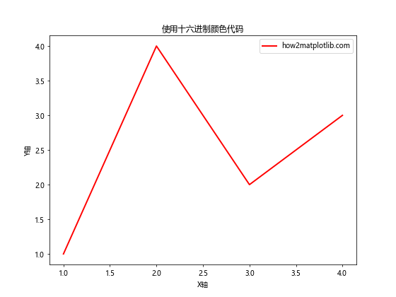

在Matplotlib中,我们可以直接使用这种格式来指定颜色。以下是一个简单的示例:
plt.figure(figsize=(8, 6))
plt.plot([1, 2, 3, 4], [1, 4, 2, 3], color='#FF0000', linewidth=2, label='how2matplotlib.com')
plt.title('使用十六进制颜色代码')
plt.xlabel('X轴')
plt.ylabel('Y轴')
plt.legend()
plt.show()
Output:
在这个例子中,我们使用color='#FF0000'来指定线条的颜色为红色。

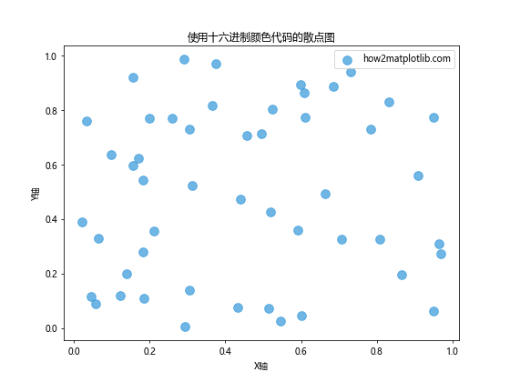

3.2 散点图颜色
import numpy as np
np.random.seed(42)
x = np.random.rand(50)
y = np.random.rand(50)
plt.scatter(x, y, c='#3498DB', s=100, alpha=0.7, label='how2matplotlib.com')
plt.title('使用十六进制颜色代码的散点图')
plt.xlabel('X轴')
plt.ylabel('Y轴')
plt.legend()
plt.show()
Output:
这里我们使用c='#3498DB'来设置散点的颜色。

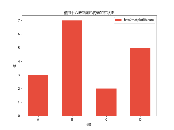

3.3 柱状图颜色
categories = ['A', 'B', 'C', 'D']
values = [3, 7, 2, 5]
plt.bar(categories, values, color='#E74C3C', width=0.6, label='how2matplotlib.com')
plt.title('使用十六进制颜色代码的柱状图')
plt.xlabel('类别')
plt.ylabel('值')
plt.legend()
plt.show()
Output:
在这个柱状图中,我们使用color='#E74C3C'来设置柱子的颜色。

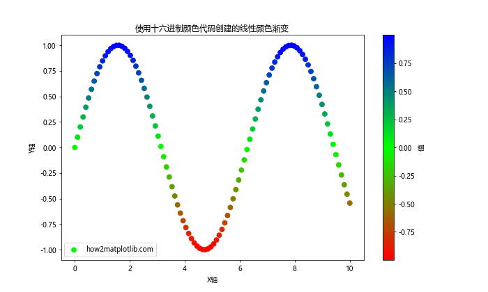

4.1 线性颜色渐变
import numpy as np
from matplotlib.colors import LinearSegmentedColormap
# 创建自定义颜色映射
colors = ['#FF0000', '#00FF00', '#0000FF']
n_bins = 100
cmap = LinearSegmentedColormap.from_list('custom_cmap', colors, N=n_bins)
# 生成数据
x = np.linspace(0, 10, 100)
y = np.sin(x)
plt.figure(figsize=(10, 6))
plt.scatter(x, y, c=y, cmap=cmap, s=50, label='how2matplotlib.com')
plt.colorbar(label='值')
plt.title('使用十六进制颜色代码创建的线性颜色渐变')
plt.xlabel('X轴')
plt.ylabel('Y轴')
plt.legend()
plt.show()
Output:
这个例子展示了如何使用十六进制颜色代码创建自定义的线性颜色渐变。

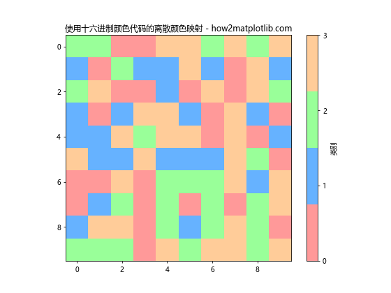

4.2 离散颜色映射
import numpy as np
from matplotlib.colors import ListedColormap
# 创建离散颜色映射
colors = ['#FF9999', '#66B2FF', '#99FF99', '#FFCC99']
cmap = ListedColormap(colors)
# 生成数据
data = np.random.randint(0, 4, (10, 10))
plt.imshow(data, cmap=cmap)
plt.colorbar(ticks=[0, 1, 2, 3], label='类别')
plt.title('使用十六进制颜色代码的离散颜色映射 - how2matplotlib.com')
plt.show()
Output:
这个例子展示了如何使用十六进制颜色代码创建离散的颜色映射。

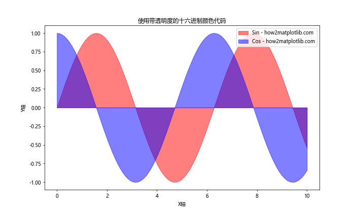

5. 透明度设置
十六进制颜色代码也可以包含透明度信息。在Matplotlib中,我们可以通过在颜色代码后添加两位十六进制数来表示透明度,其中00表示完全透明,FF表示完全不透明。
import numpy as np
y1 = np.sin(x)
y2 = np.cos(x)
plt.fill_between(x, y1, color='#FF000080', label='Sin - how2matplotlib.com')
plt.fill_between(x, y2, color='#0000FF80', label='Cos - how2matplotlib.com')
plt.title('使用带透明度的十六进制颜色代码')
plt.xlabel('X轴')
plt.ylabel('Y轴')
plt.legend()
plt.show()
Output:
在这个例子中,我们使用#FF000080和#0000FF80来设置带有50%透明度的红色和蓝色。

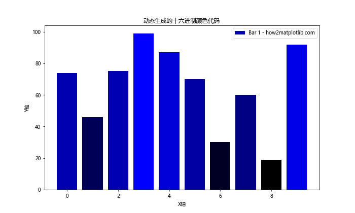

6. 动态生成十六进制颜色代码
有时我们需要根据数据动态生成颜色。以下是一个根据数值生成不同深浅的蓝色的例子:
import numpy as np
def value_to_hex(value, min_val, max_val):
    # 将数值映射到0-255范围
    normalized = int((value - min_val) / (max_val - min_val) * 255)
    # 生成蓝色的十六进制代码
    return f'#0000{normalized:02X}'
# 生成数据
x = np.arange(10)
y = np.random.randint(1, 100, 10)
for i, (xi, yi) in enumerate(zip(x, y)):
    color = value_to_hex(yi, min(y), max(y))
    plt.bar(xi, yi, color=color, width=0.8, label=f'Bar {i+1} - how2matplotlib.com' if i == 0 else '')
plt.title('动态生成的十六进制颜色代码')
plt.xlabel('X轴')
plt.ylabel('Y轴')
plt.legend()
plt.show()
Output:
这个例子展示了如何根据数值动态生成不同深浅的蓝色十六进制颜色代码。

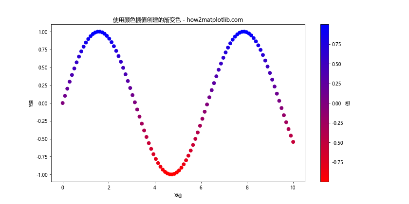

10. 颜色插值
有时我们需要在两个颜色之间进行插值来创建平滑的颜色过渡。以下是一个使用颜色插值的例子:
import numpy as np
def hex_to_rgb(hex_color):
    return tuple(int(hex_color[i:i+2], 16) for i in (1, 3, 5))
def interpolate_color(color1, color2, t):
    rgb1 = hex_to_rgb(color1)
    rgb2 = hex_to_rgb(color2)
    return tuple(int(rgb1[i] + (rgb2[i] - rgb1[i]) * t) for i in range(3))
def rgb_to_hex(rgb):
    return '#{:02x}{:02x}{:02x}'.format(*rgb)
# 定义起始和结束颜色
start_color = '#FF0000'  # 红色
end_color = '#0000FF'    # 蓝色
n_colors = 10
colors = [rgb_to_hex(interpolate_color(start_color, end_color, i/(n_colors-1)))
          for i in range(n_colors)]
cmap = LinearSegmentedColormap.from_list('custom_cmap', colors, N=100)
y = np.sin(x)
plt.figure(figsize=(12, 6))
plt.scatter(x, y, c=y, cmap=cmap, s=50)
plt.title('使用颜色插值创建的渐变色 - how2matplotlib.com')
plt.xlabel('X轴')
plt.ylabel('Y轴')
plt.show()
Output:
这个例子展示了如何在两个十六进制颜色之间进行插值,创建平滑的颜色渐变。

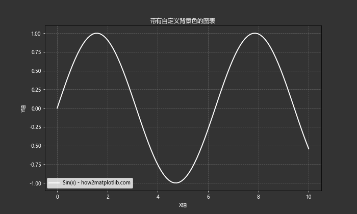

11. 使用十六进制颜色代码设置背景色
除了设置图形元素的颜色,我们还可以使用十六进制颜色代码来设置图表的背景色。以下是一个示例:
import numpy as np
y = np.sin(x)
plt.plot(x, y, color='#FFFFFF', linewidth=2, label='Sin(x) - how2matplotlib.com')
plt.title('带有自定义背景色的图表', color='#FFFFFF')
plt.xlabel('X轴', color='#FFFFFF')
plt.ylabel('Y轴', color='#FFFFFF')
plt.legend()
plt.grid(True, linestyle='--', alpha=0.3, color='#CCCCCC')
# 设置背景色
plt.gca().set_facecolor('#333333')
plt.gcf().set_facecolor('#333333')
# 设置刻度标签颜色
plt.tick_params(axis='both', colors='#FFFFFF')
plt.show()
Output:
在这个例子中,我们使用#333333作为背景色,并相应地调整了其他元素的颜色以确保可读性。

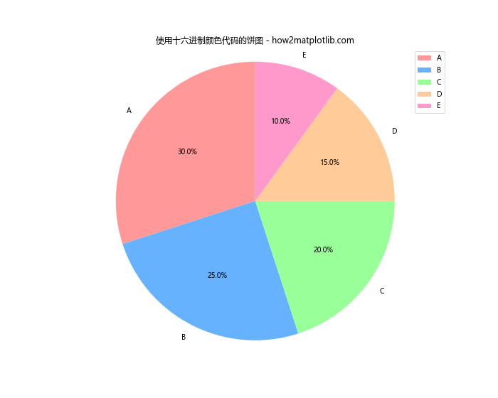

13. 使用十六进制颜色代码创建饼图
饼图是另一种常见的图表类型,我们可以使用十六进制颜色代码来自定义每个扇区的颜色。以下是一个示例:
# 数据
sizes = [30, 25, 20, 15, 10]
labels = ['A', 'B', 'C', 'D', 'E']
colors = ['#FF9999', '#66B2FF', '#99FF99', '#FFCC99', '#FF99CC']
plt.figure(figsize=(10, 8))
plt.pie(sizes, labels=labels, colors=colors, autopct='%1.1f%%', startangle=90)
plt.axis('equal')  # 确保饼图是圆的
plt.title('使用十六进制颜色代码的饼图 - how2matplotlib.com')
plt.legend()
plt.show()
Output:
在这个例子中,我们为每个扇区指定了不同的颜色,使用柔和的色调来增强可读性。

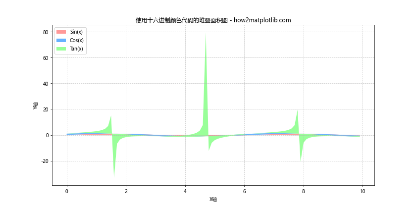

14. 使用十六进制颜色代码创建堆叠面积图
堆叠面积图是展示多个数据系列随时间变化的有效方式。我们可以使用十六进制颜色代码来自定义每个区域的颜色。以下是一个示例:
import numpy as np
# 生成数据
x = np.arange(0, 10, 0.1)
y1 = np.sin(x)
y2 = np.cos(x)
y3 = np.tan(x)
plt.stackplot(x, y1, y2, y3,
              colors=['#FF9999', '#66B2FF', '#99FF99'],
              labels=['Sin(x)', 'Cos(x)', 'Tan(x)'])
plt.title('使用十六进制颜色代码的堆叠面积图 - how2matplotlib.com')
plt.xlabel('X轴')
plt.ylabel('Y轴')
plt.legend(loc='upper left')
plt.grid(True, linestyle='--', alpha=0.7)
plt.show()
Output:
这个例子展示了如何使用不同的颜色来区分堆叠面积图中的不同区域。

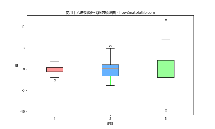

15. 使用十六进制颜色代码创建箱线图
箱线图是一种用于显示数据分布的图表类型。我们可以使用十六进制颜色代码来自定义箱线图的各个部分。以下是一个示例:
import numpy as np
# 生成数据
np.random.seed(42)
data = [np.random.normal(0, std, 100) for std in range(1, 4)]
fig, ax = plt.subplots(figsize=(10, 6))
box_colors = ['#FF9999', '#66B2FF', '#99FF99']
whisker_colors = ['#FF0000', '#0000FF', '#00FF00']
bplot = ax.boxplot(data, patch_artist=True)
for patch, color in zip(bplot['boxes'], box_colors):
    patch.set_facecolor(color)
for whisker, color in zip(bplot['whiskers'], whisker_colors):
    whisker.set_color(color)
plt.title('使用十六进制颜色代码的箱线图 - how2matplotlib.com')
plt.xlabel('组别')
plt.ylabel('值')
plt.show()
Output:
在这个例子中,我们为箱体和须线分别指定了不同的颜色,使得图表更加醒目和易于区分。

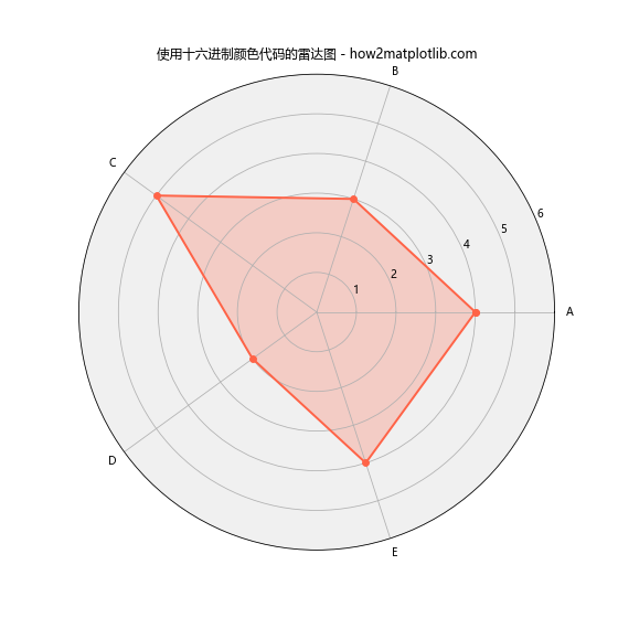

16. 使用十六进制颜色代码创建雷达图
雷达图(也称为蜘蛛图或星图)是一种用于显示多变量数据的图表类型。我们可以使用十六进制颜色代码来自定义雷达图的各个部分。以下是一个示例:
import numpy as np
# 数据
categories = ['A', 'B', 'C', 'D', 'E']
values = [4, 3, 5, 2, 4]
# 计算角度
angles = np.linspace(0, 2*np.pi, len(categories), endpoint=False)
# 闭合多边形
values = np.concatenate((values, [values[0]]))
angles = np.concatenate((angles, [angles[0]]))
fig, ax = plt.subplots(figsize=(8, 8), subplot_kw=dict(projection='polar'))
ax.plot(angles, values, 'o-', linewidth=2, color='#FF6347')
ax.fill(angles, values, alpha=0.25, color='#FF6347')
ax.set_xticks(angles[:-1])
ax.set_xticklabels(categories)
ax.set_ylim(0, 6)
ax.set_facecolor('#F0F0F0')
plt.title('使用十六进制颜色代码的雷达图 - how2matplotlib.com')
plt.show()
Output:
这个例子展示了如何使用十六进制颜色代码来设置雷达图的线条颜色、填充颜色和背景颜色。

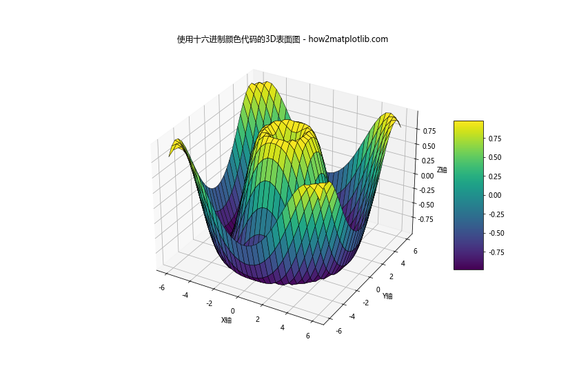

18. 使用十六进制颜色代码创建3D表面图
3D表面图是展示三维数据的另一种方式。我们可以使用十六进制颜色代码来自定义表面的颜色。以下是一个示例:
import numpy as np
from mpl_toolkits.mplot3d import Axes3D
def f(x, y):
    return np.sin(np.sqrt(x ** 2 + y ** 2))
x = np.linspace(-6, 6, 30)
y = np.linspace(-6, 6, 30)
X, Y = np.meshgrid(x, y)
Z = f(X, Y)
fig = plt.figure(figsize=(12, 8))
ax = fig.add_subplot(111, projection='3d')
surf = ax.plot_surface(X, Y, Z, cmap='viridis', edgecolor='#000000', linewidth=0.5)
ax.set_xlabel('X轴')
ax.set_ylabel('Y轴')
ax.set_zlabel('Z轴')
ax.set_title('使用十六进制颜色代码的3D表面图 - how2matplotlib.com')
fig.colorbar(surf, shrink=0.5, aspect=5)
plt.show()
Output:
在这个例子中,我们使用了’viridis’颜色映射来为表面着色,并使用黑色(’#000000’)来绘制网格线。
