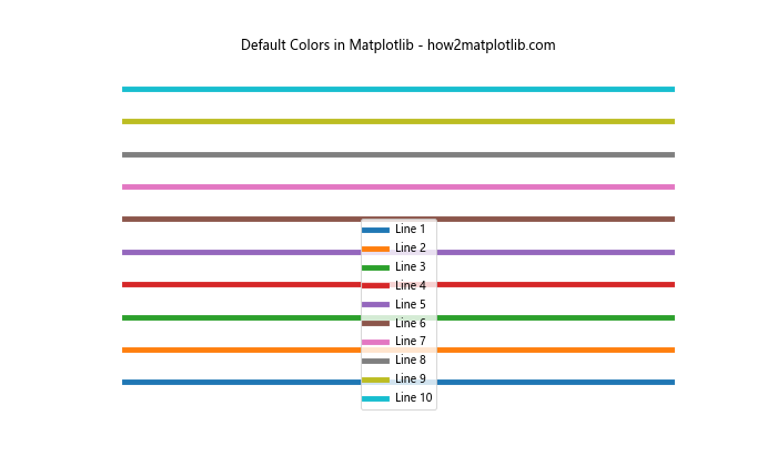

让我们看一个简单的例子,展示如何使用这些默认颜色:
plt.figure(figsize=(10, 6))
for i in range(10):
    plt.plot([0, 1], [i, i], linewidth=5, label=f'Line {i+1}')
plt.title('Default Colors in Matplotlib - how2matplotlib.com')
plt.legend()
plt.ylim(-1, 10)
plt.axis('off')
plt.show()
Output:
在这个例子中,我们创建了10条水平线,每条线都使用了Matplotlib的一种默认颜色。这个简单的示例展示了默认颜色的全部范围。

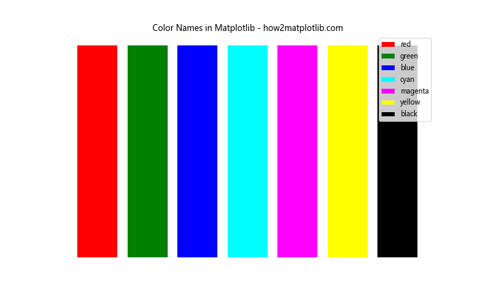

1.2 颜色名称和缩写
除了使用默认的颜色循环,Matplotlib还支持使用颜色名称和缩写。例如:
colors = ['red', 'green', 'blue', 'cyan', 'magenta', 'yellow', 'black']
for i, color in enumerate(colors):
    plt.bar(i, 1, color=color, label=color)
plt.title('Color Names in Matplotlib - how2matplotlib.com')
plt.legend()
plt.axis('off')
plt.show()
Output:
这个例子展示了如何使用颜色名称来设置条形图的颜色。Matplotlib支持多种常见颜色的名称,使得颜色选择更加直观和灵活。

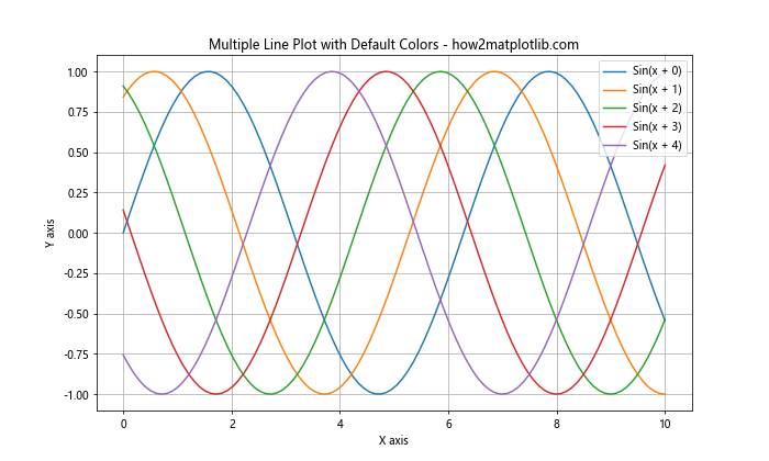

2.1 线图
线图是最常见的图表类型之一,默认颜色循环在这里特别有用:
import numpy as np
x = np.linspace(0, 10, 100)
for i in range(5):
    plt.plot(x, np.sin(x + i), label=f'Sin(x + {i})')
plt.title('Multiple Line Plot with Default Colors - how2matplotlib.com')
plt.xlabel('X axis')
plt.ylabel('Y axis')
plt.legend()
plt.grid(True)
plt.show()
Output:
在这个例子中,我们绘制了5条正弦曲线,每条曲线都自动使用了不同的默认颜色。这种自动颜色分配使得多条线的图表更加清晰易读。

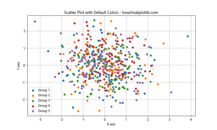

2.2 散点图
散点图也可以很好地利用默认颜色系统:
import numpy as np
np.random.seed(42)
data = np.random.randn(5, 100)
for i in range(5):
    plt.scatter(data[i], np.random.randn(100), label=f'Group {i+1}')
plt.title('Scatter Plot with Default Colors - how2matplotlib.com')
plt.legend()
plt.grid(True)
plt.show()
Output:
这个散点图例子展示了如何为不同的数据组自动分配不同的颜色,使得各组数据更容易区分。

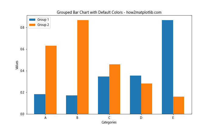

2.3 柱状图
柱状图是另一种可以充分利用默认颜色的图表类型:
import numpy as np
categories = ['A', 'B', 'C', 'D', 'E']
values1 = np.random.rand(5)
values2 = np.random.rand(5)
x = np.arange(len(categories))
width = 0.35
fig, ax = plt.subplots(figsize=(10, 6))
rects1 = ax.bar(x - width/2, values1, width, label='Group 1')
rects2 = ax.bar(x + width/2, values2, width, label='Group 2')
ax.set_title('Grouped Bar Chart with Default Colors - how2matplotlib.com')
ax.set_xlabel('Categories')
ax.set_ylabel('Values')
ax.set_xticks(x)
ax.set_xticklabels(categories)
ax.legend()
plt.show()
Output:
在这个分组柱状图的例子中,两组数据自动使用了不同的默认颜色,使得对比更加明显。

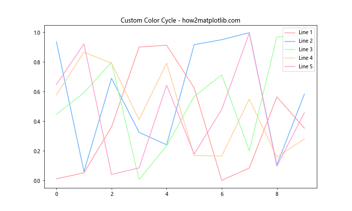

3.1 使用自定义颜色列表
我们可以创建自己的颜色列表来覆盖默认的颜色循环:
import numpy as np
custom_colors = ['#FF9999', '#66B2FF', '#99FF99', '#FFCC99', '#FF99CC']
for i in range(5):
    plt.plot(np.random.rand(10), color=custom_colors[i], label=f'Line {i+1}')
plt.title('Custom Color Cycle - how2matplotlib.com')
plt.legend()
plt.show()
Output:
这个例子展示了如何使用自定义的颜色列表来为每条线分配不同的颜色。

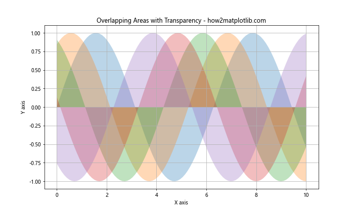

3.3 使用透明度
透明度是调整颜色的另一个重要方面:
import numpy as np
for i in range(5):
    plt.fill_between(x, np.sin(x + i), alpha=0.3)
plt.title('Overlapping Areas with Transparency - how2matplotlib.com')
plt.grid(True)
plt.show()
Output:
这个例子展示了如何使用透明度来创建重叠的区域图,使得所有曲线都可见。

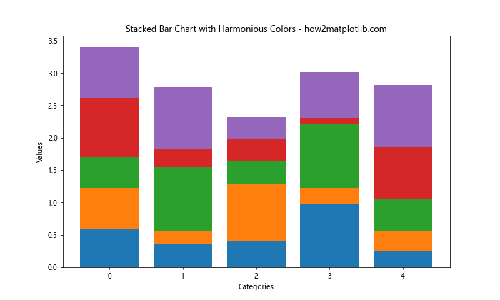

选择和谐的颜色组合可以提高图表的视觉吸引力:
import numpy as np
harmonious_colors = ['#1f77b4', '#ff7f0e', '#2ca02c', '#d62728', '#9467bd']
data = np.random.rand(5, 5)
for i in range(5):
    plt.bar(range(5), data[i], bottom=np.sum(data[:i], axis=0), color=harmonious_colors[i])
plt.title('Stacked Bar Chart with Harmonious Colors - how2matplotlib.com')
plt.xlabel('Categories')
plt.ylabel('Values')
plt.show()
Output:
这个堆叠条形图使用了一组和谐的颜色,这些颜色来自Matplotlib的默认颜色循环,它们被设计成视觉上协调的。

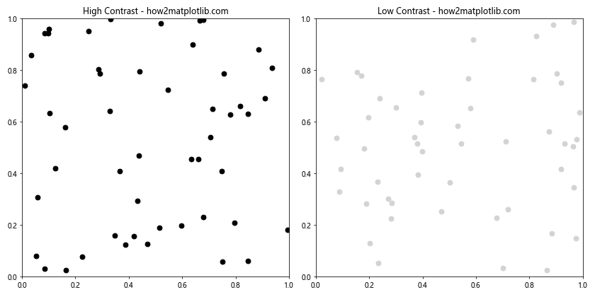

4.2 对比度和可读性
确保足够的对比度对于图表的可读性至关重要:
import numpy as np
plt.figure(figsize=(12, 6))
# 高对比度
plt.subplot(121)
plt.scatter(np.random.rand(50), np.random.rand(50), c='black', s=50)
plt.title('High Contrast - how2matplotlib.com')
plt.axis([0, 1, 0, 1])
plt.gca().set_facecolor('white')
# 低对比度
plt.subplot(122)
plt.scatter(np.random.rand(50), np.random.rand(50), c='lightgray', s=50)
plt.title('Low Contrast - how2matplotlib.com')
plt.tight_layout()
plt.show()
Output:
这个例子对比了高对比度和低对比度的散点图,展示了对比度对可读性的影响。

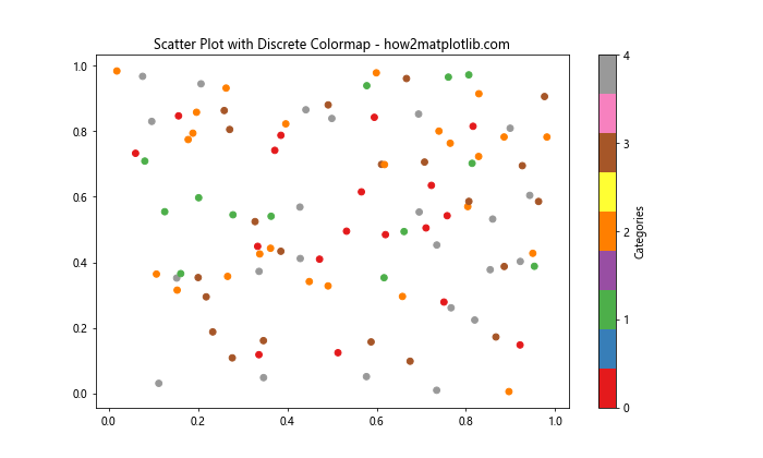

对于分类数据,我们可以使用离散的颜色映射:
import numpy as np
values = np.random.randint(0, 5, 100)
plt.scatter(np.random.rand(100), np.random.rand(100), c=values, cmap='Set1')
plt.title('Scatter Plot with Discrete Colormap - how2matplotlib.com')
plt.colorbar(ticks=range(5), label='Categories')
plt.show()
Output:
这个散点图使用了离散的颜色映射来表示不同的类别。

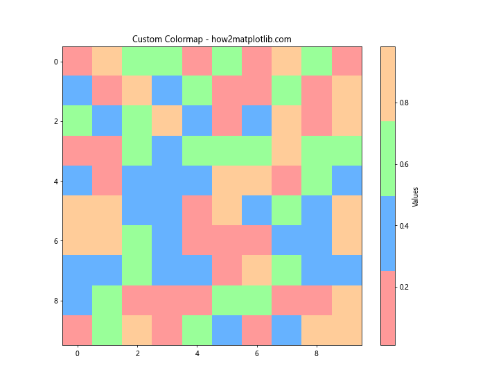

5.3 自定义颜色映射
我们还可以创建自己的颜色映射:
import matplotlib.colors as mcolors
import numpy as np
# 创建自定义颜色映射
colors = ['#FF9999', '#66B2FF', '#99FF99', '#FFCC99']
n_bins = len(colors)
cmap = mcolors.LinearSegmentedColormap.from_list('custom_cmap', colors, N=n_bins)
data = np.random.rand(10, 10)
plt.figure(figsize=(10, 8))
plt.imshow(data, cmap=cmap)
plt.colorbar(label='Values')
plt.title('Custom Colormap - how2matplotlib.com')
plt.show()
Output:
这个例子展示了如何创这个例子展示了如何创建和使用自定义的颜色映射,这对于创建具有特定颜色方案的可视化非常有用。

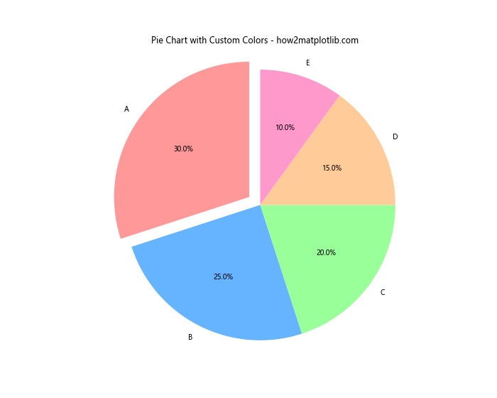

6.1 饼图中的颜色应用
饼图是一种特别依赖颜色来区分不同类别的图表类型:
sizes = [30, 25, 20, 15, 10]
labels = ['A', 'B', 'C', 'D', 'E']
colors = ['#ff9999', '#66b3ff', '#99ff99', '#ffcc99', '#ff99cc']
explode = (0.1, 0, 0, 0, 0)  # 突出显示第一个扇形
plt.pie(sizes, explode=explode, labels=labels, colors=colors, autopct='%1.1f%%', startangle=90)
plt.axis('equal')  # 确保饼图是圆的
plt.title('Pie Chart with Custom Colors - how2matplotlib.com')
plt.show()
Output:
在这个饼图例子中,我们使用了自定义的柔和色彩来区分不同的类别,并通过explode参数突出显示了第一个扇形。

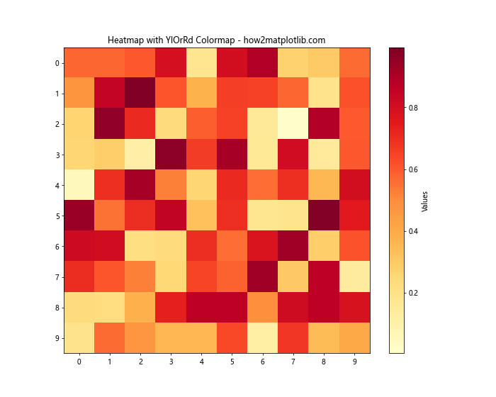

6.2 热图中的颜色应用
热图是另一种高度依赖颜色的图表类型:
import numpy as np
plt.imshow(data, cmap='YlOrRd')
plt.title('Heatmap with YlOrRd Colormap - how2matplotlib.com')
plt.xticks(range(10))
plt.yticks(range(10))
plt.show()
Output:
这个热图使用了’YlOrRd’(黄-橙-红)颜色映射,这种颜色方案特别适合表示从低到高的数值范围。

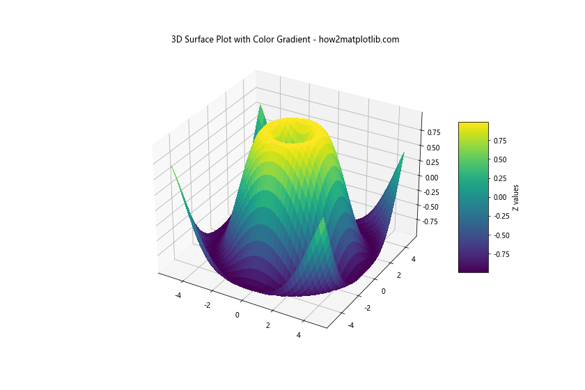

6.3 3D图表中的颜色应用
在3D图表中,颜色可以用来表示第三个维度的信息:
import numpy as np
from mpl_toolkits.mplot3d import Axes3D
fig = plt.figure(figsize=(12, 8))
ax = fig.add_subplot(111, projection='3d')
x = np.arange(-5, 5, 0.25)
y = np.arange(-5, 5, 0.25)
x, y = np.meshgrid(x, y)
r = np.sqrt(x**2 + y**2)
z = np.sin(r)
surf = ax.plot_surface(x, y, z, cmap='viridis', linewidth=0, antialiased=False)
fig.colorbar(surf, shrink=0.5, aspect=5, label='Z values')
ax.set_title('3D Surface Plot with Color Gradient - how2matplotlib.com')
plt.show()
Output:
在这个3D表面图中,我们使用了’viridis’颜色映射来表示z轴的值,这样可以直观地展示表面的高度变化。

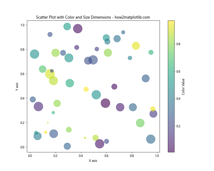

颜色可以用来在二维图表中表示第三个维度的信息:
import numpy as np
np.random.seed(42)
x = np.random.rand(50)
y = np.random.rand(50)
colors = np.random.rand(50)
sizes = 1000 * np.random.rand(50)
scatter = plt.scatter(x, y, c=colors, s=sizes, alpha=0.6, cmap='viridis')
plt.colorbar(scatter, label='Color Value')
plt.title('Scatter Plot with Color and Size Dimensions - how2matplotlib.com')
plt.show()
Output:
这个散点图使用颜色表示第三个维度的数据,而点的大小表示第四个维度,从而在二维平面上展示了四维数据。

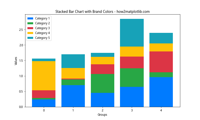

8.1 使用品牌颜色
我们可以定义一组与品牌一致的颜色,并在所有图表中使用它们:
import numpy as np
# 假设这些是品牌颜色
brand_colors = ['#007bff', '#28a745', '#dc3545', '#ffc107', '#17a2b8']
for i in range(5):
    plt.bar(range(5), data[i], bottom=np.sum(data[:i], axis=0), color=brand_colors[i], label=f'Category {i+1}')
plt.title('Stacked Bar Chart with Brand Colors - how2matplotlib.com')
plt.xlabel('Groups')
plt.legend()
plt.show()
Output:
这个堆叠条形图使用了一组假设的品牌颜色,确保图表与品牌视觉识别保持一致。
8.2 创建自定义样式
我们可以创建一个自定义样式,包括颜色在内,以确保所有图表都具有一致的外观:
import numpy as np
# 创建自定义样式
plt.style.use('seaborn')
plt.rcParams['axes.prop_cycle'] = plt.cycler(color=['#007bff', '#28a745', '#dc3545', '#ffc107', '#17a2b8'])
for i in range(5):
    plt.plot(x, np.sin(x + i), label=f'Line {i+1}')
plt.title('Custom Style with Brand Colors - how2matplotlib.com')
plt.legend()
plt.grid(True)
plt.show()
这个例子展示了如何创建和应用自定义样式,包括使用品牌颜色作为默认颜色循环。

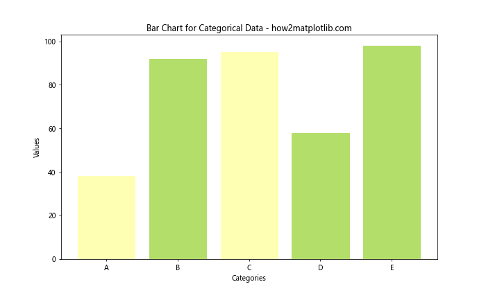

9.1 分类数据的颜色
对于分类数据,我们通常使用离散的颜色:
import numpy as np
values = np.random.randint(10, 100, size=5)
bars = plt.bar(categories, values)
# 为每个条形设置不同的颜色
for bar in bars:
    bar.set_color(plt.cm.Set3(np.random.random()))
plt.title('Bar Chart for Categorical Data - how2matplotlib.com')
plt.show()
Output:
这个条形图为每个类别使用了不同的颜色,使得类别之间的区别更加明显。

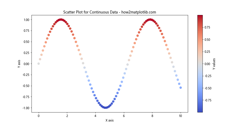

9.2 连续数据的颜色
对于连续数据,我们通常使用渐变色:
import numpy as np
y = np.sin(x)
plt.scatter(x, y, c=y, cmap='coolwarm', s=50)
plt.title('Scatter Plot for Continuous Data - how2matplotlib.com')
plt.colorbar(label='Y values')
plt.show()
Output:
这个散点图使用了’coolwarm’颜色映射来表示y值的变化,蓝色表示较低的值,红色表示较高的值。
