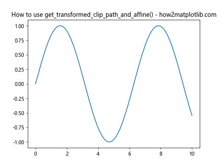

这个方法通常用于高级绘图操作,特别是在需要精确控制图形元素的剪切和变换时。让我们通过一个简单的例子来了解这个方法的基本用法:
import numpy as np
fig, ax = plt.subplots()
ax.set_title("How to use get_transformed_clip_path_and_affine() - how2matplotlib.com")
# 绘制一些数据
x = np.linspace(0, 10, 100)
y = np.sin(x)
ax.plot(x, y)
# 获取变换后的剪切路径和仿射变换
clip_path, affine = ax.get_transformed_clip_path_and_affine()
print("Clip path:", clip_path)
print("Affine transformation:", affine)
plt.show()
Output:
在这个例子中,我们首先创建了一个简单的正弦曲线图。然后,我们调用get_transformed_clip_path_and_affine()方法获取了变换后的剪切路径和仿射变换。这个方法返回的信息可以用于后续的图形处理和自定义绘图操作。

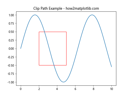

2.1 剪切路径的基本概念
剪切路径本质上是一个封闭的形状,它定义了一个区域,只有在这个区域内的图形元素才会被显示。剪切路径可以是简单的几何形状(如矩形、圆形),也可以是复杂的自定义路径。
下面是一个使用矩形剪切路径的例子:
import matplotlib.patches as patches
import numpy as np
ax.set_title("Clip Path Example - how2matplotlib.com")
# 创建一个矩形剪切路径
rect = patches.Rectangle((2, -0.5), 3, 1, fill=False, edgecolor='r')
ax.add_patch(rect)
# 设置剪切路径
ax.set_clip_path(rect)
# 绘制正弦曲线
x = np.linspace(0, 10, 1000)
y = np.sin(x)
ax.plot(x, y)
plt.show()
Output:
在这个例子中,我们创建了一个矩形作为剪切路径,并将其应用到坐标轴上。结果是,只有在矩形内部的正弦曲线部分被显示出来。

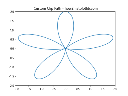

2.2 自定义剪切路径
除了使用预定义的几何形状,我们还可以创建自定义的剪切路径。这在需要特殊形状的剪切区域时非常有用。以下是一个使用自定义路径的例子:
import matplotlib.path as mpath
import numpy as np
ax.set_title("Custom Clip Path - how2matplotlib.com")
# 创建一个星形路径
star = mpath.Path.unit_regular_star(5, 0.5)
clip_path = mpath.Path(star.vertices * 2, star.codes)
# 设置剪切路径
ax.set_clip_path(clip_path, transform=ax.transData)
# 绘制一个复杂的图形
theta = np.linspace(0, 2*np.pi, 1000)
r = 1 + np.sin(5*theta)
x = r * np.cos(theta)
y = r * np.sin(theta)
ax.plot(x, y)
ax.set_xlim(-2, 2)
ax.set_ylim(-2, 2)
plt.show()
Output:
在这个例子中,我们创建了一个星形的剪切路径,并将其应用到一个复杂的极坐标图形上。结果是,只有星形内部的图形部分被显示出来。

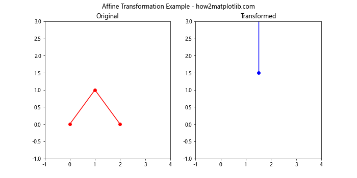

让我们通过一个简单的例子来理解仿射变换:
import matplotlib.transforms as transforms
import numpy as np
fig, (ax1, ax2) = plt.subplots(1, 2, figsize=(10, 5))
fig.suptitle("Affine Transformation Example - how2matplotlib.com")
# 原始数据
x = np.array([0, 1, 2])
y = np.array([0, 1, 0])
# 在第一个子图中绘制原始三角形
ax1.plot(x, y, 'ro-')
ax1.set_title("Original")
ax1.set_xlim(-1, 4)
ax1.set_ylim(-1, 3)
# 创建一个仿射变换
transform = transforms.Affine2D().rotate_deg(45).translate(1, 1).scale(1.5)
# 在第二个子图中绘制变换后的三角形
ax2.plot(transform.transform(np.column_stack((x, y)))[:, 0],
         transform.transform(np.column_stack((x, y)))[:, 1], 'bo-')
ax2.set_title("Transformed")
ax2.set_xlim(-1, 4)
ax2.set_ylim(-1, 3)
plt.show()
Output:
在这个例子中,我们对一个简单的三角形应用了旋转、平移和缩放的组合仿射变换。你可以看到原始三角形和变换后的三角形之间的差异。

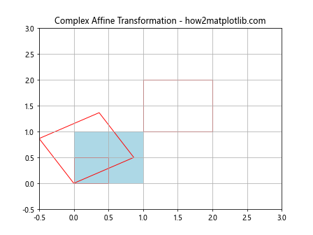

Matplotlib提供了多种方式来应用仿射变换。以下是一个更复杂的例子,展示了如何使用仿射变换来创建有趣的视觉效果:
import numpy as np
ax.set_title("Complex Affine Transformation - how2matplotlib.com")
# 创建一个简单的矩形
rect = plt.Rectangle((0, 0), 1, 1, facecolor='lightblue')
ax.add_patch(rect)
# 定义一系列仿射变换
transforms_list = [
    transforms.Affine2D().rotate_deg(30),
    transforms.Affine2D().scale(0.5),
    transforms.Affine2D().translate(1, 1)
# 应用变换并添加新的矩形
for t in transforms_list:
    transf_rect = plt.Rectangle((0, 0), 1, 1, facecolor='none', edgecolor='r',
                                transform=t + ax.transData)
    ax.add_patch(transf_rect)
ax.set_xlim(-0.5, 3)
ax.set_ylim(-0.5, 3)
plt.grid(True)
plt.show()
Output:
在这个例子中,我们创建了一个蓝色矩形,然后对其应用了一系列仿射变换(旋转、缩放、平移),并用红色边框显示每次变换的结果。这展示了仿射变换的强大功能和灵活性。

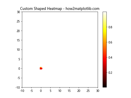

6.1 创建自定义热图
热图是数据可视化中常用的一种图表类型。使用get_transformed_clip_path_and_affine(),我们可以创建具有特殊形状或边界的热图:
import numpy as np
from matplotlib.path import Path
ax.set_title("Custom Shaped Heatmap - how2matplotlib.com")
# 生成数据
data = np.random.rand(20, 20)
# 创建一个圆形剪切路径
theta = np.linspace(0, 2*np.pi, 100)
r = 0.8
clip_path = Path(np.column_stack([x, y]))
# 获取变换后的剪切路径和仿射变换
transformed_clip_path, affine = ax.get_transformed_clip_path_and_affine()
# 绘制热图
im = ax.imshow(data, cmap='hot', interpolation='nearest')
im.set_clip_path(clip_path, transform=ax.transData)
plt.colorbar(im)
ax.set_xlim(-10, 30)
ax.set_ylim(-10, 30)
plt.show()
Output:
在这个例子中,我们创建了一个圆形的热图。通过应用自定义的剪切路径,我们可以将原本矩形的热图裁剪成圆形,创造出独特的视觉效果。

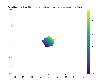

6.2 创建复杂的散点图
散点图是另一种常见的数据可视化类型。使用get_transformed_clip_path_and_affine(),我们可以创建具有特定边界或形状的散点图:
import numpy as np
ax.set_title("Scatter Plot with Custom Boundary - how2matplotlib.com")
# 生成数据
np.random.seed(42)
x = np.random.randn(1000)
y = np.random.randn(1000)
# 创建一个心形剪切路径
t = np.linspace(0, 2*np.pi, 100)
x_heart = 16 * np.sin(t)**3
y_heart = 13 * np.cos(t) - 5 * np.cos(2*t) - 2 * np.cos(3*t) - np.cos(4*t)
heart_path = Path(np.column_stack([x_heart, y_heart]))
# 获取变换后的剪切路径和仿射变换
# 绘制散点图
scatter = ax.scatter(x, y, c=x+y, cmap='viridis')
scatter.set_clip_path(heart_path, transform=ax.transData)
plt.colorbar(scatter)
ax.set_xlim(-20, 20)
ax.set_ylim(-20, 20)
plt.show()
Output:
这个例子展示了如何创建一个心形边界的散点图。通过应用自定义的心形剪切路径,我们可以将散点限制在心形区域内,创造出富有创意的数据展示效果。
