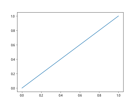

让我们从一个简单的例子开始:
fig, ax = plt.subplots()
ax.plot([0, 1], [0, 1], label='how2matplotlib.com')
ratio = ax.get_data_ratio()
print(f"Data ratio: {ratio}")
plt.show()
Output:
Matplotlib中的get_data_ratio()方法:轻松获取坐标轴数据比例
在这个例子中,我们创建了一个简单的线图,并使用get_data_ratio()方法获取了数据比例。这个比例反映了y轴和x轴的相对尺度。

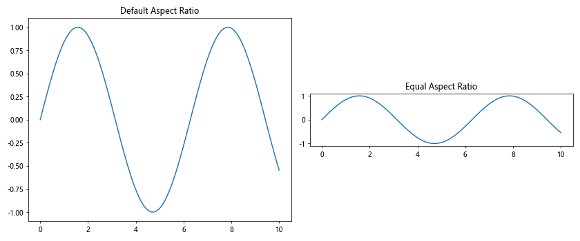

考虑以下示例:
import numpy as np
fig, (ax1, ax2) = plt.subplots(1, 2, figsize=(12, 5))
x = np.linspace(0, 10, 100)
y = np.sin(x)
ax1.plot(x, y, label='how2matplotlib.com')
ax1.set_title('Default Aspect Ratio')
ax1.set_aspect('auto')
ax2.plot(x, y, label='how2matplotlib.com')
ax2.set_title('Equal Aspect Ratio')
ax2.set_aspect('equal')
for ax in (ax1, ax2):
    print(f"Data ratio: {ax.get_data_ratio()}")
plt.tight_layout()
plt.show()
Output:
这个例子展示了相同的正弦函数在不同纵横比下的呈现效果。通过比较两个子图的get_data_ratio()值,我们可以看到数据比例对图表外观的影响。

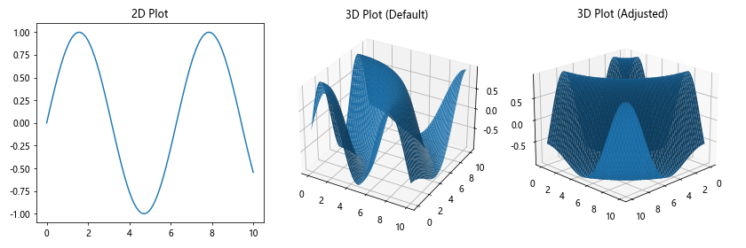

7. 在3D图表中使用get_data_ratio()
虽然get_data_ratio()主要用于2D图表,但在处理3D图表时,了解其在不同投影下的行为也很重要。
import numpy as np
fig = plt.figure(figsize=(12, 4))
# 创建2D和3D子图
ax1 = fig.add_subplot(131)
ax2 = fig.add_subplot(132, projection='3d')
ax3 = fig.add_subplot(133, projection='3d')
# 2D图
y = np.sin(x)
ax1.set_title('2D Plot')
# 3D图
X, Y = np.meshgrid(x, x)
Z = np.sin(np.sqrt(X**2 + Y**2))
ax2.plot_surface(X, Y, Z)
ax2.set_title('3D Plot (Default)')
ax3.plot_surface(X, Y, Z)
ax3.set_title('3D Plot (Adjusted)')
ax3.view_init(elev=20, azim=45)
# 打印每个子图的数据比例
for ax in (ax1, ax2, ax3):
    print(f"{ax.get_title()} data ratio: {ax.get_data_ratio()}")
plt.tight_layout()
plt.show()
Output:
这个例子展示了get_data_ratio()在2D和3D图表中的行为。注意,在3D图表中,数据比例可能会因为视角的变化而改变。

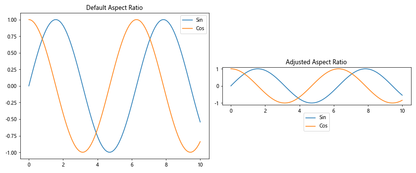

8. 使用get_data_ratio()优化图例位置
get_data_ratio()方法还可以帮助我们优化图例的位置,特别是在处理具有不同纵横比的图表时。
import numpy as np
y1 = np.sin(x)
y2 = np.cos(x)
# 第一个子图:默认纵横比
ax1.plot(x, y1, label='Sin')
ax1.plot(x, y2, label='Cos')
ax1.legend()
# 第二个子图:调整后的纵横比
ax2.plot(x, y1, label='Sin')
ax2.plot(x, y2, label='Cos')
ax2.set_title('Adjusted Aspect Ratio')
# 使用get_data_ratio()优化图例位置
ratio = ax2.get_data_ratio()
if ratio > 1:
    ax2.legend(loc='center left', bbox_to_anchor=(1, 0.5))
else:
    ax2.legend(loc='upper center', bbox_to_anchor=(0.5, -0.15))
plt.tight_layout()
plt.show()
Output:
在这个例子中,我们根据get_data_ratio()返回的值来决定图例的最佳位置。对于纵向拉伸的图表(比例大于1),我们将图例放在右侧;对于横向拉伸的图表(比例小于1),我们将图例放在底部。

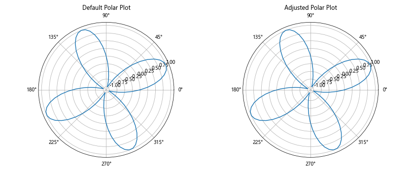

9. 在极坐标图中应用get_data_ratio()
虽然get_data_ratio()主要用于笛卡尔坐标系,但了解它在极坐标系中的行为也很有趣。
import numpy as np
fig, (ax1, ax2) = plt.subplots(1, 2, figsize=(12, 5), subplot_kw=dict(projection='polar'))
theta = np.linspace(0, 2*np.pi, 100)
r = np.sin(4*theta)
ax1.plot(theta, r, label='how2matplotlib.com')
ax1.set_title('Default Polar Plot')
ax2.plot(theta, r, label='how2matplotlib.com')
ax2.set_title('Adjusted Polar Plot')
# 尝试调整极坐标图的纵横比
ax2.set_aspect(1/ratio)
plt.tight_layout()
plt.show()
Output:
这个例子展示了get_data_ratio()在极坐标图中的行为。注意,在极坐标系中,数据比例的概念可能与笛卡尔坐标系不同,调整纵横比可能不会产生预期的效果。

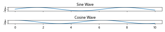

11. 在共享轴的子图中使用get_data_ratio()
当创建具有共享轴的子图时,get_data_ratio()可以帮助我们保持一致的数据比例。
import numpy as np
fig, (ax1, ax2) = plt.subplots(2, 1, figsize=(8, 8), sharex=True)
y1 = np.sin(x)
y2 = np.cos(x)
ax1.plot(x, y1, label='how2matplotlib.com')
ax1.set_title('Sine Wave')
ax2.plot(x, y2, label='how2matplotlib.com')
ax2.set_title('Cosine Wave')
# 打印每个子图的数据比例
# 调整子图高度以保持相同的数据比例
ratio1 = ax1.get_data_ratio()
ratio2 = ax2.get_data_ratio()
height_ratios = [ratio1, ratio2]
fig.set_size_inches(8, sum(height_ratios) * 4)
plt.tight_layout()
plt.show()
Output:
这个例子展示了如何在共享x轴的子图中使用get_data_ratio()来调整每个子图的高度,以保持一致的数据比例。

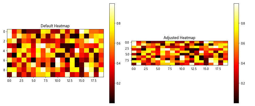

15. 在热图中使用get_data_ratio()
热图是另一种可以从get_data_ratio()中受益的图表类型,特别是当我们需要处理非正方形数据时。
import numpy as np
data = np.random.rand(10, 20)
im1 = ax1.imshow(data, cmap='hot')
ax1.set_title('Default Heatmap')
fig.colorbar(im1, ax=ax1)
im2 = ax2.imshow(data, cmap='hot')
ax2.set_title('Adjusted Heatmap')
fig.colorbar(im2, ax=ax2)
# 调整第二个子图的纵横比
ax2.set_aspect(ratio)
plt.tight_layout()
plt.show()
Output:
这个例子展示了如何使用get_data_ratio()来调整热图的纵横比,以更准确地反映底层数据的形状。
