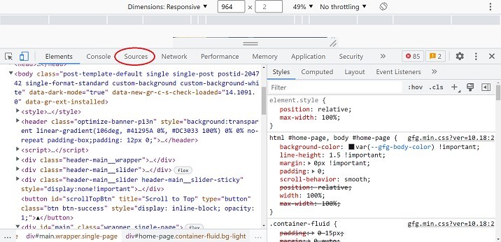

  • 在浏览器窗口中打开 检查元素开发者工具 ,它将显示如下图所示-
如何调试JavaScript程序
  • 现在在上面的图片中标示的位置,转到 sources 选项卡。

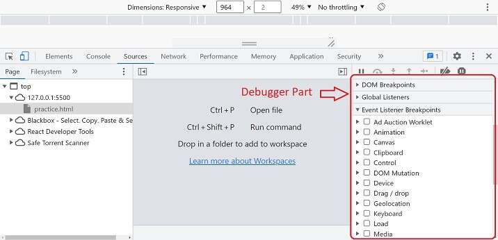

  • 打开 sources 选项卡后,向下滚动调试器右侧,直到看到 DOM Breakpoint 或者 Event Listener Breakpoints
如何调试JavaScript程序
  • 一旦您到达这些选项,您可以从列表中选择任何一个事件监听器来设置断点。当执行中发生所选事件时,它将停止代码执行。

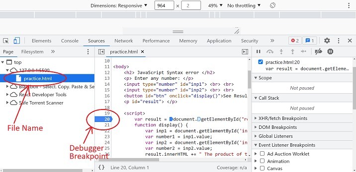

  • 另一种在任何位置手动设置断点的方法是在源代码选项卡的左侧窗口中选择文件名。
  • 然后只需单击代码中的行号来设置断点,如下图所示−
如何调试JavaScript程序
  • 在以上图像中,断点设置在第20行。

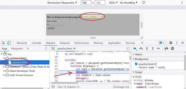

使用调试关键字
我们可以在代码的任意行或点上使用 debugger 关键字。当执行到这个关键字时,它将停止代码的执行,调用一个调试函数(如果有的话),并允许我们检查JavaScript语法和变量,以便纠正写错的部分。当检查和修正代码的部分完成后,我们可以继续执行程序。

在上面的示例输出中,我们可以看到当我们尝试在源代码选项卡中调试代码时,程序执行遇到调试器关键字时会自动停止,并允许我们根据需要对程序进行更改。否则,它将继续执行程序。在调试时,用户屏幕上将不会显示任何内容,因为程序执行停在中途。

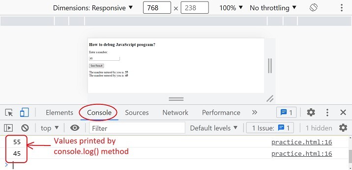

在上述代码的输出图像中,如果控制台窗口中通过console.log()方法打印的值与您每次输入的值相同,则代码正常工作,代码中不会有错误。但是,如果值不同或控制台中没有打印任何内容,则需要分析您的代码,并进行必要的更改或进行调试。
