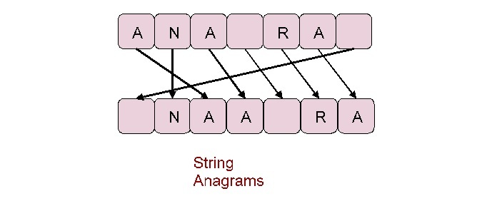

什么是变位词
在给定的问题陈述中使用了“变位词”这个词!让我们先理解这个词的含义。变位词是通过重新排列任何单词或句子的字母形成的单词。基本上可以说,如果两个单词具有相似的字母且长度相同,它们就被称为变位词。例如,我们有一个字符串“silent”,如果我们重新排列这个字符串并且重新排列后为“listen”,那么silent和listen具有相似的字母,并且具有相同的长度6。所以这就是所谓的字符串变位词。
JavaScript 检查字符串的变位词
给定问题的逻辑
对于代码,我们将首先清理给定的字符串,因为字符串也可能包含非单词字符,大写字母或正则表达式,所以将其清理并从字符串中删除。然后,我们将字符串拆分为字符数组。然后,我们将使用Javascript中的sort方法对它们进行排序。现在,我们将拥有排序后的字符,然后再次将它们合并成字符串。最后,我们将比较排序后的字符串以检查它们是否相等。如果它们相似,则它们是变位词。
