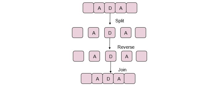

对于代码,我们将创建一个函数来执行给定的任务。我们有一个作为函数输入的字符串。我们需要检查给定的字符串是否为回文字符串。所以我们首先会将字符串转换成小写,并删除字符串中的所有其他字符以获得正确的输出。然后,我们将使用JavaScript的reverse方法遍历字符串,然后检查字符串是否与输入字符串相似。如果这些字符串相似,则将结果返回为true,否则返回false。因此,这个函数表示字符串是一个回文串。
步骤
步骤1 − 声明一个名为isPalindrome的函数,其中使用了一个字符串参数。
步骤2 − 将给定的字符串转换为小写以获得所需和实际结果。并从字符串中删除额外的字符和空格。
步骤3 − 使用reverse函数反转字符串。
步骤4 − 检查两个字符串是否相似。
步骤5 − 将结果返回为true或false。
