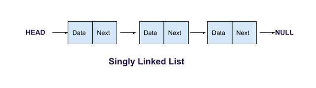

单链表由一系列节点组成,它是一种数据结构。在这个结构中,每个节点都包含一个值或者数据,并指向下一个节点。列表中的第一个节点称为头部,列表中的最后一个节点指向null,表示这是列表的结尾。
下面是一个单链表的可视化示例:
JavaScript 从单链表中删除元素
在上面的示例中,链表包含具有两个值的节点。第一个是数据部分,第二个是指向下一个节点的引用。这就是序列的形成方式。
