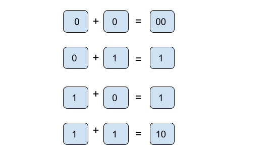

二进制相加的规则-
JavaScript 将二进制字符串相加
有一些规则可以用于相加二进制数。如果我们遵循这些规则,那么相加比十进制相加更容易。添加二进制数的规则如下:
