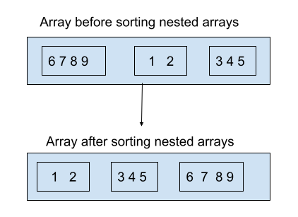

这个问题要求根据嵌套数组的长度对对象数组进行排序。例如,如果第一个嵌套数组有3个元素,而第二个数组有2个元素,则将第二个数组置于第一个位置,将第一个数组置于第二个索引处。
理解问题
我们需要对一个对象数组根据嵌套数组的大小进行排序。例如,假设我们有一个对象数组,每个对象都有一个名字属性和一个hobbies属性,该属性是一个字符串数组,表示该个体的爱好。目标是按照这个数组中每个对象的hobbies数组的长度将项目排列,使得hobbies数组最短的对象在排序后的数组的顶部,hobbies数组最长的对象在底部。
我们需要开发一个特殊的比较方法来解决这个问题,这个方法比较两个对象的hobbies数组长度,并返回一个值,指示应该先放置哪个对象在排序后的数组中。然后可以对数组调用sort()方法,并将这个自定义比较函数作为输入来根据hobbies数组的长度对数组进行排序。排序后的数组可以在控制台上显示出来。
