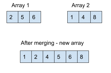

理解问题
为了解决这个问题,我们将创建一个函数,该函数以两个数组作为参数。这些数组已经按排序形式排列。我们需要将它们合并为一个单独的数组。
在函数的第一步中,它将比较两个排序数组的元素,并将最小的元素添加到新创建的数组的第0个索引位置。完成此步骤后,它将增加指针并再次比较下一个数字,并将其添加到下个索引位置。
我们将采用贪心方法,即自上而下的方法。在数据结构中,贪心方法基本上是选择在特定时刻解决问题的最佳选择。为了更好地理解,让我们看下面的示例:

在上面的代码中,首先我们定义了两个已排序数组array1和array2。然后我们定义了一个叫做merge2Arrays的函数,它接受这两个已定义的数组作为参数。之后,我们初始化了一个空数组mergeArray来存储结果排序的数组。
然后我们初始化了三个变量a、b和current为0,它们将作为array1和array2以及mergeArray的索引值。然后我们初始化了一个while循环来检查最小的元素。循环将一直运行,直到所有元素都排序完成。最后,返回排序后的数组的值。
