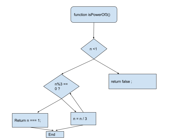

步骤
下面提到的算法将提供一步一步解决给定问题的过程。
例如,如果我们给出一个数字243,那么我们必须检查它是否是3的幂次,其精确的算法如下:
第1步 :声明一个名为isPowerOf3的函数。这个函数以num作为参数,并在num是3的幂次时返回true,否则返回false。
第2步 :然后首先检查num是否小于1,在这种情况下它不会是3的幂次。
第3步 :然后检查如果num大于或等于1,它将连续将num除以3,只要num可被3整除。
第4步 :如果num变成1,那么它是3的幂次,函数将返回true值。如果给定的num不是3的幂次,则它将在循环后变为小于1或不等于1,在这种情况下函数将返回false。
第5步 :在下一步中,我们将定义一个名为number的变量,并为其赋值。
第6步 :然后使用number变量作为参数调用isPowerOf3函数,并将一条消息打印到控制台,指示输入的数字是否是3的幂次。
流程图

在上面的代码中,我们声明了一个名为isPowerOf3()的函数,它接受一个名为num的参数。这个函数将检查这个数字是否是3的幂。因此,基本上我们使用了算术和比较运算符来解决这个问题。
