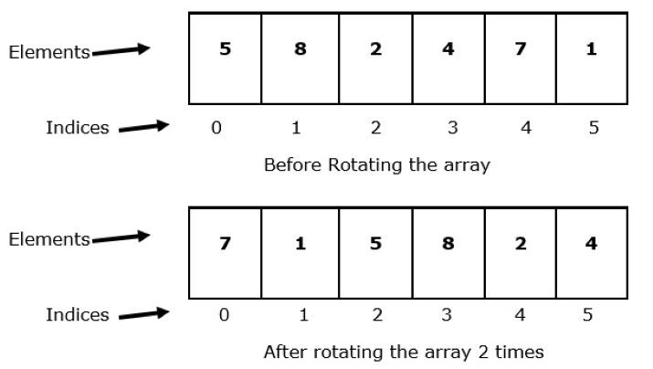

在上面的示例中,当我们将数组旋转2次时,从第0个位置开始的元素会被移动到第2个位置及以后的位置,并且最后两个元素会被第一、第二个位置填充。

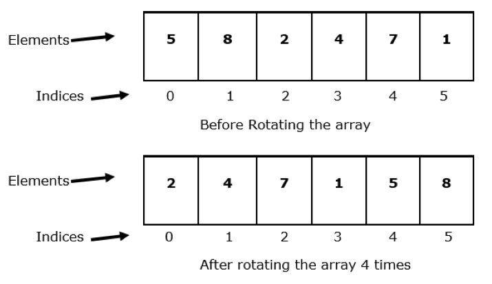

当我们将数组旋转4次时,从第0个位置开始的元素会被移动到第4个位置及以后的位置。
