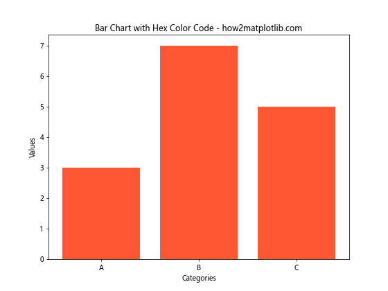

2.1 使用十六进制代码
十六进制代码是指定 RGB 颜色的一种常见方式。以下是一个使用十六进制代码指定颜色的示例:
fig, ax = plt.subplots(figsize=(8, 6))
ax.bar(['A', 'B', 'C'], [3, 7, 5], color='#FF5733')
ax.set_title('Bar Chart with Hex Color Code - how2matplotlib.com')
ax.set_xlabel('Categories')
ax.set_ylabel('Values')
plt.show()
Output:
在这个例子中,我们使用十六进制代码 '#FF5733' 来指定一个橙红色。十六进制代码由 6 个字符组成,前两个表示红色,中间两个表示绿色,最后两个表示蓝色。

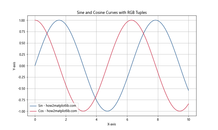

2.2 使用 RGB 元组
另一种指定 RGB 颜色的方法是使用 RGB 元组,其中每个值的范围是 0 到 1:
import numpy as np
x = np.linspace(0, 10, 100)
y1 = np.sin(x)
y2 = np.cos(x)
plt.figure(figsize=(10, 6))
plt.plot(x, y1, color=(0.2, 0.4, 0.6), label='Sin - how2matplotlib.com')
plt.plot(x, y2, color=(0.8, 0.2, 0.3), label='Cos - how2matplotlib.com')
plt.title('Sine and Cosine Curves with RGB Tuples')
plt.xlabel('X-axis')
plt.ylabel('Y-axis')
plt.legend()
plt.grid(True)
plt.show()
Output:
在这个例子中,我们使用 RGB 元组 (0.2, 0.4, 0.6) 和 (0.8, 0.2, 0.3) 来分别指定蓝色和红色。每个值都在 0 到 1 的范围内,表示相应颜色通道的强度。

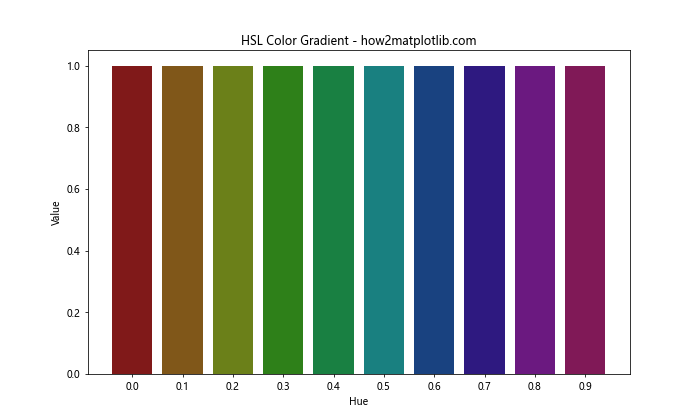

3.1 使用 HSL 色彩空间
以下是一个使用 HSL 色彩空间创建渐变色的示例:
import matplotlib.colors as mcolors
def hsl_to_rgb(h, s, l):
return mcolors.hsv_to_rgb([h, s, l])
fig, ax = plt.subplots(figsize=(10, 6))
for i in range(10):
hue = i / 10
color = hsl_to_rgb(hue, 0.8, 0.5)
ax.bar(i, 1, color=color, width=0.8)
ax.set_title('HSL Color Gradient - how2matplotlib.com')
ax.set_xlabel('Hue')
ax.set_ylabel('Value')
ax.set_xticks(range(10))
ax.set_xticklabels([f'{i/10:.1f}' for i in range(10)])
plt.show()
Output:
在这个例子中,我们使用 HSL 色彩空间创建了一个色相渐变。我们通过改变色相值(0 到 1)来生成不同的颜色,同时保持饱和度和亮度不变。

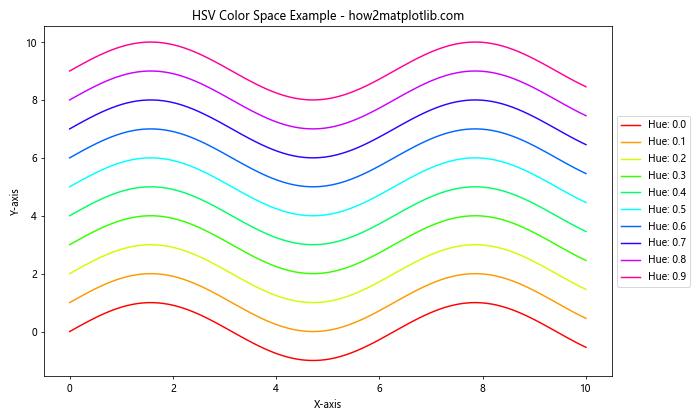

3.2 使用 HSV 色彩空间
HSV 色彩空间类似于 HSL,但使用明度代替亮度。以下是一个使用 HSV 色彩空间的示例:
import numpy as np
y = np.sin(x)
for i in range(10):
hue = i / 10
color = mcolors.hsv_to_rgb([hue, 1, 1])
ax.plot(x, y + i, color=color, label=f'Hue: {hue:.1f}')
ax.set_title('HSV Color Space Example - how2matplotlib.com')
ax.set_xlabel('X-axis')
ax.set_ylabel('Y-axis')
ax.legend(loc='center left', bbox_to_anchor=(1, 0.5))
plt.tight_layout()
plt.show()
Output:
在这个例子中,我们使用 HSV 色彩空间创建了多条不同颜色的正弦曲线。通过改变色相值,我们可以生成一系列鲜艳的颜色。

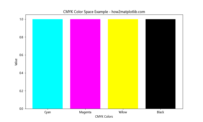

4. CMYK 色彩空间
CMYK(青色、品红、黄色、黑色)是一种用于印刷的色彩空间。虽然 Matplotlib 主要用于屏幕显示,但有时我们可能需要为印刷准备图表。以下是一个使用 CMYK 色彩空间的示例:
def cmyk_to_rgb(c, m, y, k):
r = (1.0 - c) * (1.0 - k)
g = (1.0 - m) * (1.0 - k)
b = (1.0 - y) * (1.0 - k)
return (r, g, b)
colors = [
cmyk_to_rgb(1, 0, 0, 0), # Cyan
cmyk_to_rgb(0, 1, 0, 0), # Magenta
cmyk_to_rgb(0, 0, 1, 0), # Yellow
cmyk_to_rgb(0, 0, 0, 1), # Black
ax.bar(range(4), [1, 1, 1, 1], color=colors, width=0.8)
ax.set_title('CMYK Color Space Example - how2matplotlib.com')
ax.set_xlabel('CMYK Colors')
ax.set_xticks(range(4))
ax.set_xticklabels(['Cyan', 'Magenta', 'Yellow', 'Black'])
plt.show()
Output:
在这个例子中,我们定义了一个 cmyk_to_rgb 函数来将 CMYK 值转换为 RGB 值,因为 Matplotlib 内部使用 RGB 色彩空间。我们创建了一个条形图,展示了 CMYK 色彩空间的四种基本颜色。

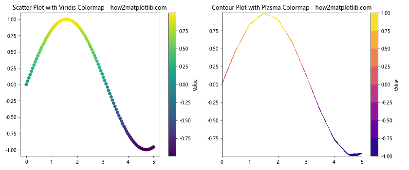

5. 使用颜色映射
颜色映射是一种将数值范围映射到颜色范围的方法,它在可视化连续数据时特别有用。Matplotlib 提供了多种内置的颜色映射,我们也可以创建自定义的颜色映射。
5.1 使用内置颜色映射
以下是一个使用内置颜色映射的示例:
import numpy as np
fig, (ax1, ax2) = plt.subplots(1, 2, figsize=(12, 5))
x = np.linspace(0, 5, 100)
y = np.sin(x)
scatter = ax1.scatter(x, y, c=y, cmap='viridis')
ax1.set_title('Scatter Plot with Viridis Colormap - how2matplotlib.com')
fig.colorbar(scatter, ax=ax1, label='Value')
contour = ax2.contourf(x.reshape(10, 10), y.reshape(10, 10), y.reshape(10, 10), cmap='plasma')
ax2.set_title('Contour Plot with Plasma Colormap - how2matplotlib.com')
fig.colorbar(contour, ax=ax2, label='Value')
plt.tight_layout()
plt.show()
Output:
在这个例子中,我们创建了两个子图:一个散点图使用 ‘viridis’ 颜色映射,一个等高线图使用 ‘plasma’ 颜色映射。颜色映射将数据值映射到颜色,使得数据的变化更加直观。

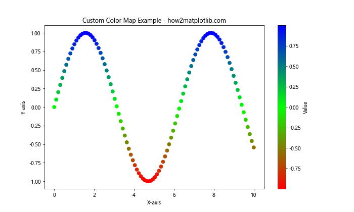

5.2 创建自定义颜色映射
我们也可以创建自定义的颜色映射来满足特定的可视化需求:
import numpy as np
# 创建自定义颜色映射
colors = ['#FF0000', '#00FF00', '#0000FF']
n_bins = 100
cmap = mcolors.LinearSegmentedColormap.from_list('custom_cmap', colors, N=n_bins)
y = np.sin(x)
scatter = ax.scatter(x, y, c=y, cmap=cmap, s=50)
ax.set_title('Custom Color Map Example - how2matplotlib.com')
fig.colorbar(scatter, label='Value')
plt.show()
Output:
在这个例子中,我们创建了一个从红色到绿色再到蓝色的自定义颜色映射。这种方法允许我们精确控制颜色的变化,以最好地表示我们的数据。

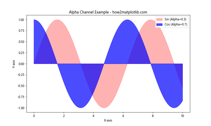

6. 透明度和 Alpha 通道
在某些情况下,我们可能需要使用半透明的颜色来避免数据重叠或创建特殊的视觉效果。Matplotlib 允许我们通过 Alpha 通道来控制颜色的透明度。
import numpy as np
y1 = np.sin(x)
y2 = np.cos(x)
ax.fill_between(x, y1, alpha=0.3, color='red', label='Sin (Alpha=0.3)')
ax.fill_between(x, y2, alpha=0.7, color='blue', label='Cos (Alpha=0.7)')
ax.set_title('Alpha Channel Example - how2matplotlib.com')
ax.legend()
plt.show()
Output:
在这个例子中,我们使用 fill_between 函数创建了两个半透明的区域。通过设置不同的 Alpha 值(0.3 和 0.7),我们可以看到颜色的透明度差异。

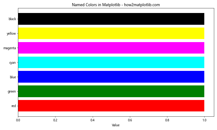

8. 使用命名颜色
Matplotlib 提供了一系列预定义的命名颜色,这些颜色可以通过字符串名称直接使用,无需指定具体的 RGB 值。
colors = ['red', 'green', 'blue', 'cyan', 'magenta', 'yellow', 'black']
y_positions = range(len(colors))
ax.barh(y_positions, [1] * len(colors), color=colors, height=0.8)
ax.set_yticks(y_positions)
ax.set_yticklabels(colors)
ax.set_title('Named Colors in Matplotlib - how2matplotlib.com')
ax.set_xlabel('Value')
plt.tight_layout()
plt.show()
Output:
这个例子展示了如何使用 Matplotlib 中的命名颜色。我们创建了一个水平条形图,每个条形使用一种不同的命名颜色。

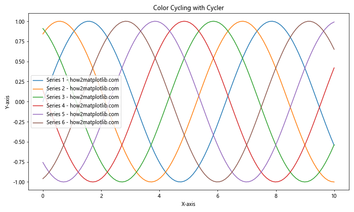

9. 使用 Cycler 循环颜色
当我们需要为多个数据系列指定颜色时,可以使用 Matplotlib 的 cycler 功能来自动循环使用一组预定义的颜色。
from cycler import cycler
import numpy as np
# 设置自定义颜色循环
custom_cycler = cycler(color=['#1f77b4', '#ff7f0e', '#2ca02c', '#d62728', '#9467bd', '#8c564b'])
plt.rc('axes', prop_cycle=custom_cycler)
for i in range(6):
y = np.sin(x + i)
ax.plot(x, y, label=f'Series {i+1} - how2matplotlib.com')
ax.set_title('Color Cycling with Cycler')
ax.legend()
plt.tight_layout()
plt.show()
Output:
在这个例子中,我们使用 cycler 创建了一个自定义的颜色循环,并将其应用到图表中。这样,每条线都会自动使用循环中的下一个颜色,无需手动指定。
