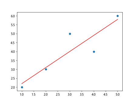

import numpy as np
from scipy.stats import linregress
x = np.array([1, 2, 3, 4, 5])
y = np.array([2, 3, 5, 4, 6])
slope, intercept, r_value, p_value, std_err = linregress(x, y)
plt.scatter(x, y)
plt.plot(x, slope*x + intercept, color='red')
plt.show()

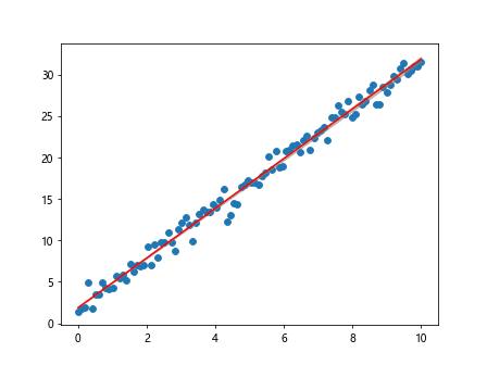

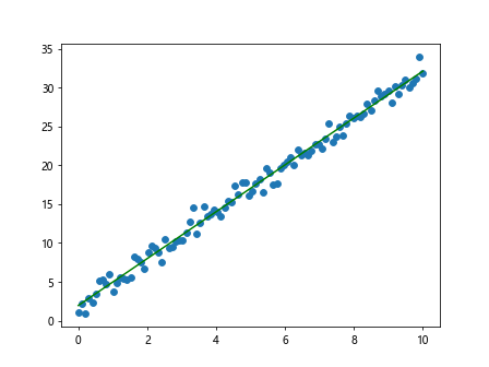

使用真实数据进行最佳拟合线绘制
以上只是一个简单的示例,下面我们来看一个更加复杂的例子,使用真实数据进行最佳拟合线的绘制。
import random
import numpy as np
x = np.linspace(0, 10, 100)
y = 3*x + 2 + np.random.normal(0, 1, 100)
plt.scatter(x, y)
plt.plot(x, slope*x + intercept, color='green')
plt.show()
Output:
最佳拟合线 Matplotlib

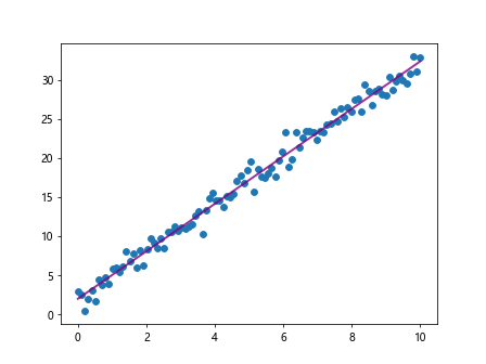

除了线性回归,我们还可以使用多项式拟合来得到更加复杂的拟合线。我们可以使用 NumPy 库中的 polyfit 函数来进行多项式拟合。
import random
import numpy as np
coefficients = np.polyfit(x, y, 2)
poly = np.poly1d(coefficients)
plt.scatter(x, y)
plt.plot(x, poly(x), color='blue')
plt.show()

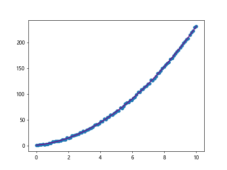

使用真实数据进行多项式拟合
同样地,我们也可以使用真实数据来进行多项式拟合,下面是一个例子:
import random
import numpy as np
y = 2*x**2 + 3*x + 1 + np.random.normal(0, 1, 100)
plt.scatter(x, y)
plt.plot(x, poly(x), color='purple')
plt.show()

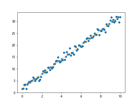

自定义最佳拟合线
有时候,我们希望对最佳拟合线进行一些自定义,比如改变线条的颜色、线型等。下面是一个例子:
import random
import numpy as np
plt.scatter(x, y)
plt.plot(x, slope*x + intercept, color='orange', linestyle='--')
plt.show()
Output:
最佳拟合线 Matplotlib

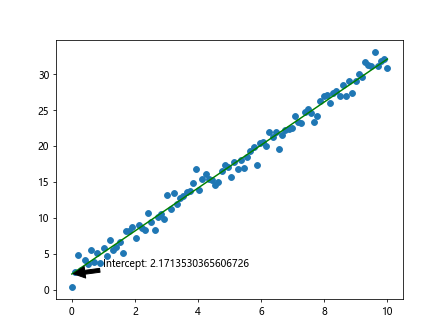

十字标记最佳拟合线的截距
有时候,我们希望在图表上标出最佳拟合线的截距,这样可以更清晰地展示数据拟合的情况。我们可以使用 annotate 函数来实现这一功能。
import random
import numpy as np
plt.scatter(x, y)
plt.annotate(f'Intercept: {intercept}', (0, intercept), xytext=(1, intercept+1), arrowprops=dict(facecolor='black', shrink=0.05))
plt.show()
Output:
最佳拟合线 Matplotlib

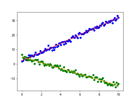

绘制多条拟合线
有时候,我们希望同时展示多条拟合线,比较它们的拟合效果。我们可以使用多个 plot 函数来绘制多条拟合线。
import random
import numpy as np
y1 = 3*x + 2 + np.random.normal(0, 1, 100)
y2 = -2*x + 5 + np.random.normal(0, 1, 100)
slope1, intercept1, r_value1, p_value1, std_err1 = linregress(x, y1)
slope2, intercept2, r_value2, p_value2, std_err2 = linregress(x, y2)
plt.scatter(x, y1, color='blue')
plt.plot(x, slope1*x + intercept1, color='red')
plt.scatter(x, y2, color='green')
plt.plot(x, slope2*x + intercept2, color='orange')
plt.show()
Output:
最佳拟合线 Matplotlib

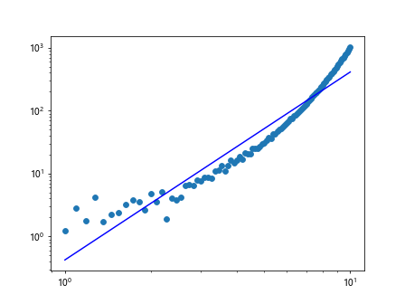

绘制对数坐标轴的最佳拟合线
有时候,数据点的趋势呈现出指数函数的特征,这时候我们可以将坐标轴设置为对数坐标轴,并绘制最佳拟合线。
import random
import numpy as np
x = np.linspace(1, 10, 100)
y = 2**x + np.random.normal(0, 1, 100)
log_x = np.log(x)
log_y = np.log(y)
slope, intercept, r_value, p_value, std_err = linregress(log_x, log_y)
plt.scatter(x, y)
plt.plot(x, np.exp(intercept) * x**slope, color='blue')
plt.xscale('log')
plt.yscale('log')
plt.show()

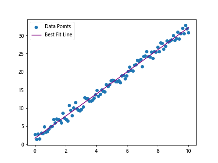

最后,为了让图表更加清晰明了,我们可以加入图例,说明每条线代表的含义。我们可以通过 legend 函数来实现这一功能。
import random
import numpy as np
plt.scatter(x, y, label='Data Points')
plt.plot(x, slope*x + intercept, color='purple', label='Best Fit Line')
plt.legend()
plt.show()
