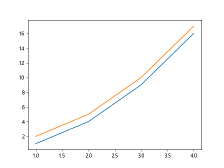

plt.plot([1, 2, 3, 4], [1, 4, 9, 16], label='Line 1')
plt.plot([1, 2, 3, 4], [2, 5, 10, 17], label='Line 2')
plt.legend(loc='upper left', bbox_to_anchor=(1, 1))
plt.show()
Output:
在这段代码中,bbox_to_anchor=(1, 1)
表示将图例的右上角放置在图形的右上角位置。这样可以使图例不遮挡图形内容,同时显示得更加清晰。
