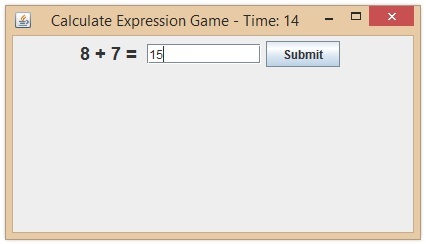

输出
该程序从Java Swing元素构建一个简单的游戏窗口。它创建任意的数学公式(+,-和*),并提示用户在指定的时间内(这里是60秒)提供正确的回答。
用户可以提交他们的答案,游戏会记录算术问题的数量,正确回答的数量和准确率。游戏会在指定的时间过后显示结果。
为了测试这段代码的功能性,可以在类似Eclipse或IntelliJ IDEA的Java开发环境中运行它。
