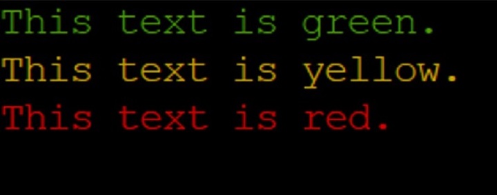

示例1:在Java控制台中打印彩色文本
在这里,我们将专注于使用ANSI转义代码生成彩色文本。这是算法和代码示例:
算法
在Java控制台中打印彩色文本的步骤如下:
步骤1: 为要使用的文本颜色创建ANSI转义代码常量。
步骤2: 使用ANSI转义代码常量在要打印的文本之前指定所需的颜色。
步骤-3: 利用彩色文本后找到的RESET代码,将格式重置为原始状态。
public class Main {
        // ANSI escape code constants for text colors
        String RESET = "\u001B[0m";
        String RED = "\u001B[31m";
        String GREEN = "\u001B[32m";
        String YELLOW = "\u001B[33m";
        // Print colored text to the console
        System.out.println(GREEN + "This text is green." + RESET);
        System.out.println(YELLOW + "This text is yellow." + RESET);
       System.out.println(RED + "This text is red." + RESET);
输出

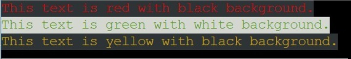

示例2:在java控制台中打印彩色文本,使用不同的背景
算法
以以下步骤打印具有不同背景的彩色文本:
步骤1: 为要使用的背景和文本颜色创建ANSI转义码常量。
步骤2: 在打印任何文本之前,使用正确的背景和颜色代码。
步骤3: 在彩色文本之后使用RESET代码,将格式恢复为其原始状态。
public class Main {
        // ANSI escape code constants for text colors and background colors
        String RED_TEXT = "\u001B[31m";
        String GREEN_TEXT = "\u001B[32m";
        String YELLOW_TEXT = "\u001B[33m";
        String BLACK_BG = "\u001B[40m";
        String WHITE_BG = "\u001B[47m";
        // Print colored text with the background to the console
        System.out.println(RED_TEXT + BLACK_BG + "This text is red with black background." + RESET);
        System.out.println(GREEN_TEXT + WHITE_BG + "This text is green with white background." + RESET);
        System.out.println(YELLOW_TEXT + BLACK_BG + "This text is yellow with black background." + RESET);
输出
