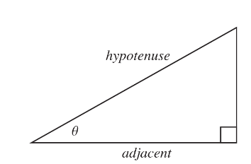

正切是三角函数的一部分。要理解正切,观察下面的图示。
如果我们利用上面的图示来定义正切。角度 \theta 的正切函数等于对边和相邻边的比值。
tan \theta = 对边 / 相邻边

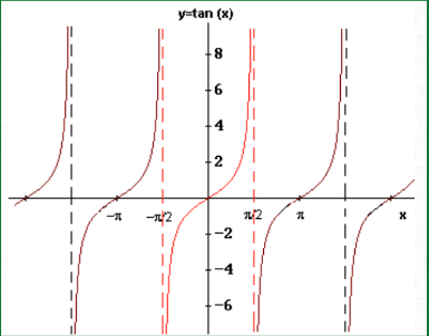

图
现在我们来看一下正切函数的图形,并在图形上观察上述值。对于零度角,值为零,然后直到角度成为90度,值为未定义。然后再直到180度,我们将在第四象限中得到一个镜像。
