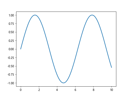

在plot方法中设置线条粗细
在matplotlib中,我们可以通过plot方法中的参数linewidth来设置线条的粗细。默认情况下,线条的粗细为1,我们可以通过设置不同的值来改变线条的粗细。
示例代码如下:
import numpy as np
x = np.linspace(0, 10, 100)
y = np.sin(x)
plt.plot(x, y, linewidth=2)
plt.show()
Output:
matplotlib线条粗细
在上面的示例中,我们将线条的粗细设置为2,即linewidth=2

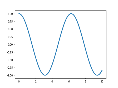

使用set_linewidth方法设置线条粗细
除了在plot方法中设置线条粗细外,我们还可以使用set_linewidth方法来设置线条的粗细。这种方法适用于已经创建的线条对象。
示例代码如下:
import numpy as np
y = np.cos(x)
line, = plt.plot(x, y)
line.set_linewidth(3)
plt.show()
Output:
matplotlib线条粗细
在上面的示例中,我们首先创建了一个线条对象line,然后使用set_linewidth方法将线条的粗细设置为3。

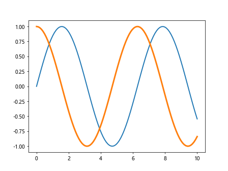

设置多条线的粗细
在绘制多条线时,我们可以分别设置每条线的粗细,使得每条线的粗细不同。这可以让图形更具层次和美感。
示例代码如下:
import numpy as np
y1 = np.sin(x)
y2 = np.cos(x)
plt.plot(x, y1, linewidth=2)
plt.plot(x, y2, linewidth=3)
plt.show()
Output:
matplotlib线条粗细
在上面的示例中,我们分别设置了两条线的粗细,使得第一条线的粗细为2,第二条线的粗细为3。

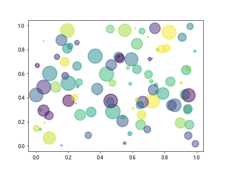

设置散点图的线条粗细
除了折线图外,我们还可以对散点图的线条进行设置,使得散点图更加清晰和美观。在scatter方法中,可以使用参数linewidth来设置散点的线条粗细。
示例代码如下:
import numpy as np
x = np.random.rand(100)
y = np.random.rand(100)
colors = np.random.rand(100)
area = (30 * np.random.rand(100))**2
plt.scatter(x, y, s=area, c=colors, alpha=0.5, linewidth=2)
plt.show()
Output:
matplotlib线条粗细
在上面的示例中,我们使用scatter方法绘制了一个散点图,并设置了线条的粗细为2。

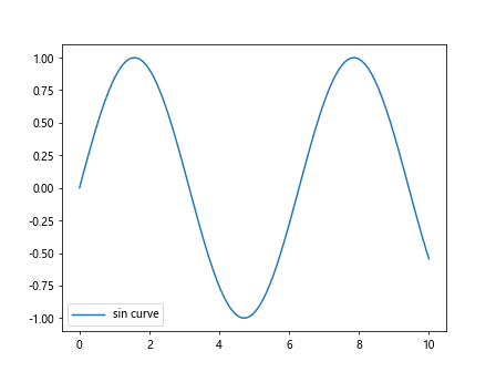

设置图例线条的粗细
在matplotlib中,我们可以使用legend方法添加图例,并且可以设置图例线条的粗细。通过设置legend中的参数handlelength,可以调整图例线条的粗细。
示例代码如下:
import numpy as np
y = np.sin(x)
plt.plot(x, y, label='sin curve')
plt.legend(handlelength=3)
plt.show()
Output:
matplotlib线条粗细
在上面的示例中,我们使用legend方法添加了一个图例,并设置图例线条的粗细为3。

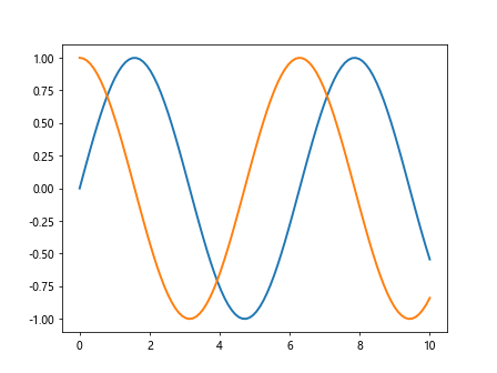

调整所有线条粗细
除了单独设置每条线的粗细外,我们还可以通过一次性设置所有线条的粗细,使得图形整体风格更加统一。
示例代码如下:
import numpy as np
y1 = np.sin(x)
y2 = np.cos(x)
plt.plot(x, y1)
plt.plot(x, y2)
plt.setp(plt.gca().lines, linewidth=2)
plt.show()
Output:
matplotlib线条粗细
在上面的示例中,我们使用setp方法一次性将所有线条的粗细设置为2。
