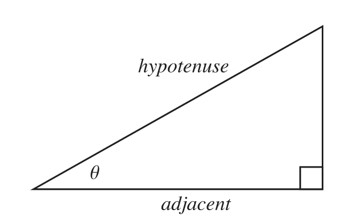

余弦是三角学中的一个函数。要理解余弦,请观察下面的图表。
如果我们利用上面的图表定义余弦函数。角度Ө的余弦函数等于相邻边与斜边的比值。
cosӨ = 相邻边 / 斜边

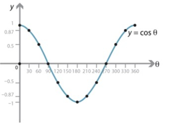

图像
现在我们将看到余弦函数的图像,并观察上述值在图上的位置。对于零度角,值为1,随着角度达到90度,值变为零。然后再从180度开始,我们将在第四象限得到镜像。
